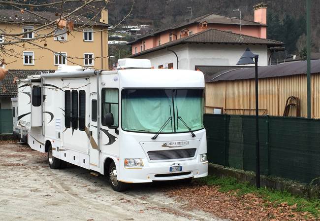

Il generatore di bordo è da 6KW e può essere lasciato acceso anche mentre si viaggia, perciò potrebbe provvedere alla ricarica.
Inoltre credo che con le due di serie da 140Ah ciascuna (280) più le 6 da 100Ah (600) dovrei sopravvivere un paio di notti all'aperto senza corrente...
Parto da casa con tutto carico al 100% e dovrebbero durare a sufficienza che ne dite?
Installare dei pannelli solari mi stuzzica come opzione, ma alla fine il costo è parecchio elevato.
Per esempio per avere 500W con un impianto di qualità media dovrei spendere circa 1000€ per il solo materiale e non ho idea per l'installazione...
E che resa avrei? Non riesco a rendermi conto dei reali benefici di un impianto di questo tipo...
L'Efoy è scartato, dopo le tue info ho letto molto su questo sistema e non credo faccia a caso mio.
Dovrei prendere un Confort 210 che costa circa 4500 euro più installazione.... decisamente troppo.
Il mio camper è di fatto un camion Ford adibito a motorhome.
Ti allego una fotografia.
Intanto grazie per le idee!
