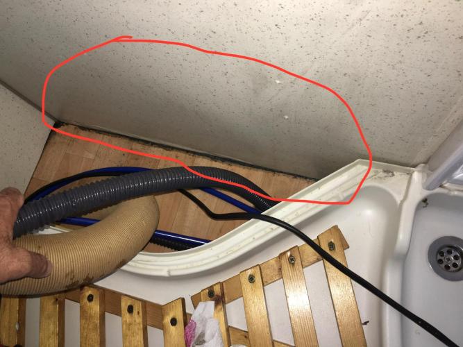

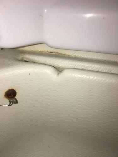

Buonasera,
recentemente ho notato acqua sotto il camper dopo la doccia. Sono andato alla ricerca e mi sono accorto che sotto il mobile del bagno il pavimento era bagnato,
Da prove effettuate sembra che perda dalla piletta di scarico (che ultimamente fa fatica a scaricare, spero non dal tubo o dal raccordo...)  ma non ho certezza assoluta in quanto la mobilità dentro alla botolina di ispezione del mobile è limitatissima.
Perciò riproverò ora che ho tolto il mobile del bagno, comunque alla fine, morale della favola, la parete è infiltrata nella zona indicata (e secondo me anche leggermente il tratto perimetrale di pavimento in corrispondenza del cerchio rosso, almeno questa è la sensazione al tatto soprattutto fuori dove la pellicola protettiva è leggermente rafferma).
Ho mostrato la foto all'officina che mi dice che non è grave e nn dovrebbe essere necessario intervenire, ma glielo porterò comunque a dare un'occhiata, visto che comunque avevo in programma il test periodiche delle infiltrazioni.
Sono stato fortunato ad accorgermi, probabilmente va avanti da un po', il camper ha un leggerissimo sbilanciamento sul lato destro - forse per le sospensioni "anziane" - e questo ha favorito il deflusso dell'acqua evitando il ristagno.
Qualcuno di voi ha un'esperienza analoga?
La crepa sul bordo del piatto doccia in foto, in base alla vostra esperienza, potrebbe essere la causa oppure è troppo piccolo?

Inserito il 28/09/2026 alle: 18:26:39
In risposta al messaggio di ezio55 del 28/09/2026 alle 18:20:37
Non è grave…!?! Cosa vuol dire? Non possono valutare senza controllare bene e sicuramente anche la crepa non aiuta. Mettici mano appena puoi e nel frattempo non fare docce  Saluti
Infatti ho smesso di fare docce e le ultime volte, contrariamente all'abitudine, sono andato in area attrezzata.
Anche se un paio di prove per vedere da dove arriva l'acqua adesso mi tocca farle, almeno bagnando le pareti e riempiendo il piatto doccia.
Bhe, lui mi ha dato una prima impressione dalla foto, poi chiaro che siamo rimasti di vederlo dal vivo

Allora vi aggiorno.
la piletta è a posto, non esce nulla nè dalla calotta nè dall’attacco del tubo di scarico, ho verificato tenendo la mano sotto mentre scaricavo un intero piatto doccia.
Tuttavia muovendo la piletta da sotto il piatto in corrispondenza della rosetta flette leggermente, quindi per evitare future fessurazioni potrei inserire un pezzo di compensato tra il supporto piatto e il piatto in quel punto semivuoto che ne dite?
Per quanto riguarda la perdita, sembra che venga proprio dalla crepa sul bordo del piatto doccia. Proverò a vedere cosa trovo per questa mistura acetone-polistirolo, anche se non vorrei bucare ulteriormente

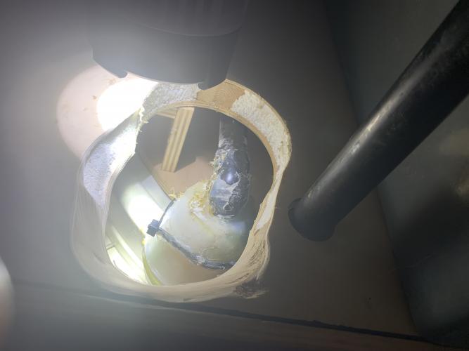

A me si era crepata la plastica intorno alla piletta, una micro crepa, ho preso una bottiglietta da 1/2 lito di plastica tagliata a metà e utilizzata solo la parte inferiore su cui ho fatto un foro di uscita per il tubo di scarico e tagliato la bottiglia longitudinalmente in modo da inserirla da sotto la piletta.
Poi inserito là semi bottiglietta da sotto la piletta e bene sostenuta, tramite un foro l’ho riempita di SILKA  avendo cura di stringere prima la bottiglietta con del nastro isolante,,.
Quindi iniettato il SILKA ho atteso una settimana perché si indurisse l’impacco e alla fine ho risolto.
per me non sarebbe bastato sostituire la piletta anzi smontandola si sarebbe ulteriormente rotto il piatto doccia perché già crepato.
Ho fatto questa opera pia due anni fa e tuttora tiene benissimo.
Se non capisci ti mando un’immagine esplicativa appena vado in rimessaggio.

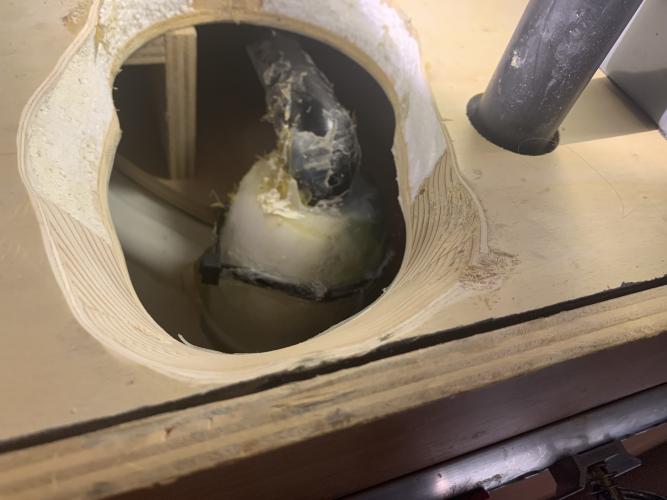

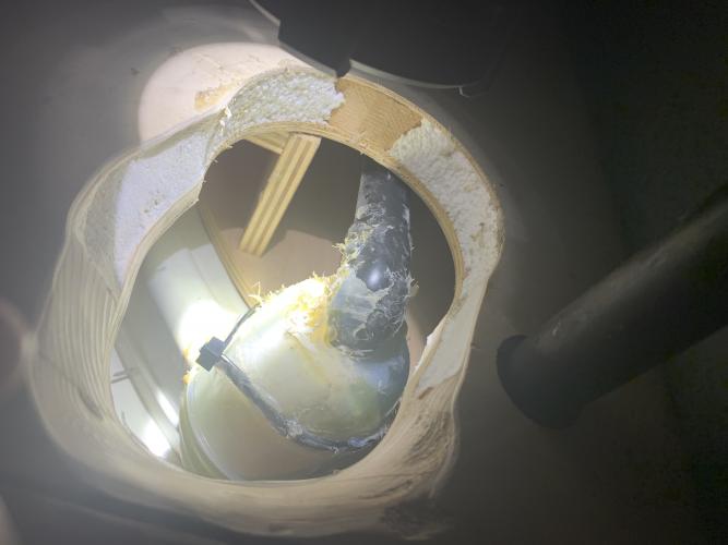

Inserito il 09/10/2026 alle: 12:37:15
IMG_3758(6).jpegIMG_3757(2).jpegIMG_3756.jpegvista da sotto, ho dovuto allargare lo spazio sotto il tetto del doppio pavimento per avere più accesso di manovra, si vede la fascetta contenitiva della bottiglia sezionata per contenere la base di scarico che fa da contorno alla piletta. Fammi sapere se son stato chiaro e d’aiuto . In ogni caso serve uno spazio idoneo sottostante altrimenti non si può fare questo “impacco”
Ho dovuto allargare con una fresa a tazza da 80 mm  se no non ci passavo agevolmente.
In ogni caso rispetto a sostituire il piatto doccia , questo è un giochetto e non costa granché, solamente un po’ di voglia di stare coricati in garage del camper , un po’ di silka e una bottiglia di plastica con qualche attrezzo del mestiere sommato alla voglia di risolvere i difetti di produzione comuni a molti piatti doccia non correttamente dimensionati e spallati da sotto

Inserito il 09/10/2026 alle: 12:57:30
In risposta al messaggio di norbidic del 09/10/2026 alle 12:37:15
alla piletta. Fammi sapere se son stato chiaro e d’aiuto . In ogni caso serve uno spazio idoneo sottostante altrimenti non si può fare questo “impacco”  Ho dovuto allargare con una fresa a tazza da 80 mm  se no non ci passavo agevolmente.  In ogni caso rispetto a sostituire il piatto doccia , questo è un giochetto e non costa granché, solamente un po’ di voglia di stare coricati in garage del camper , un po’ di silka e una bottiglia di plastica con qualche attrezzo del mestiere sommato alla voglia di risolvere i difetti di produzione comuni a molti piatti doccia non correttamente dimensionati e spallati da sotto
Ti ringrazio, io non ho lo spazio per fare questo, non ho il doppio pavimento e nemmeno il garage.
La piletta poggia direttamente sul piano di appoggio del piatto doccia che a sua volta è ovviamente sul pavimento e il tubo di scarico va alla vasca esterna attraverso un foro nel pavimento. A questo punto, come dicevo, cambierei la piletta in modo da scongiurare altre seccature e andrei a mettere alla piletta tra il piatto doccia e il suo piano di appoggio degli spezzoni di compensato in modo da annullare o quasi quelle lievi flessioni che ho nell’area di scarico del piatto muovendo da sotto la piletta, in modo da evitare che una calpestio distratto possa fare danni in futuro, tanto più che il piatto è ancora integro
Meglio un giorno da leoni che cento da pecora
norbidic
norbidic
28/06/2013 1280
Inserito il 09/10/2026 alle: 14:54:21
In risposta al messaggio di CamperistaPN del 09/10/2026 alle 12:57:30
Ti ringrazio, io non ho lo spazio per fare questo, non ho il doppio pavimento e nemmeno il garage. La piletta poggia direttamente sul piano di appoggio del piatto doccia che a sua volta è ovviamente sul pavimento e il tubo
Diciamo quella del piatto doccia e’ veramente un malcomune a moltissimi camper.Gli allestitori non considerano che diversi materiali assemblati insieme hanno diversi comportamenti e dilatazioni in movimento, il tutto sommato all’invecchiamento del pvc del piatto doccia che tra l’altro è sottilissimo, il suo mancato e uniforme appoggio sottostante sommato al peso di chi calpesta la doccia sotto l’acqua calda, il tutto contribuisce alla rottura precoce dello stesso e a generare perdite con conseguenti infiltrazioni indesiderate.
