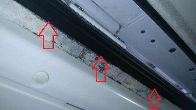

Avete ragione ad anche io la pensavo così fino a quando mi sono messo a guardare durante un temporale forte ed ho visto che la guarnizione piccola chiudendo su quella principale si deformava e faceva entrare l'acqua. Più regolavo il portellone che facesse pressione sulla guarnizione principale più il quella sul portellone si deformava sulla parte superiore e più entrava acqua.
Occhio che poi la guarnizione piccolina fa anche da canalina e mi aveva fatto marcire il portellone nella parte bassa nel giro di un mese.
E' bastata solo incollarla in modo che non si deformasse più ed il problema non si è più presentato. Ora sono passato 10 anni senza alcun problema.
Questa è una foto di un utente di COL  ma la guarnizione che intendo è quella segnalata dalla freccia.
spero di esserti stato utile
Marcello
