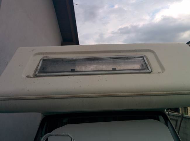

Buongiorno, Domenica mi sono trovato sotto un bell'acquazzone e con una infiltrazione di acqua dalla finestra sopra il letto, con conseguente inzuppamento del sacco a pelo e copri materasso. In particolare uscivano goccioline dall'angolo in basso a sinistra, come logica vuole essendo il mezzo più alto dietro, e tirando la zanzariera trovavo acqua sulla retina, al centro. Dopo poco ho messo del nastro alto 4cm a coprire la giunzione parete finestra ( quelle con il telaio, forse la S4 ? ) sigillando anche oltre i due lati stondati,ma inspiegabilmente il problema non si è neanche attenuato. Sottolineo che ero fermo.
All'interno dei pensili non c'era acqua da far pensare ad una perdita dalla giunzione tetto pareti. Il mezzo è un Laika Ecovip del 2000.
Possibile che l'acqua entrava dalla fessura tra il vetro e la guarnizione di gomma ? A qualcuno è capitato ? Tale guarnizione è sostituibile ?
Non vorrei smontare le finestra e sostituire in terostat per poi scoprire che la perdita non proviniva da lì.
Grazie dell'aiuto

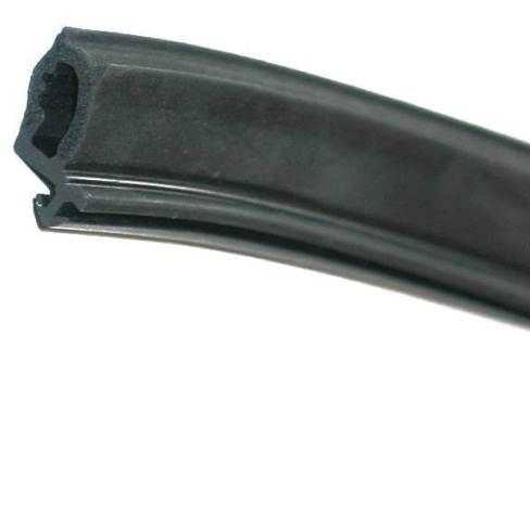

cambiata la guarnizione (18 euro)  e sparito il problema
poi nel dubbio ho ripassato anche tutte le siliconature

semplicemente si sfila dalla sede quella vecchia e si mette a pressione quella nuova , sono un po' noiosi gli angoli quindi ti consiglio di fare il lavoro con un phon a portata in modo da scaldarla e renderla piu' morbida quando e' ora di fare le curve
e' un po' difficoltoso il bordo superiore ma non ho dovuto togliere la finestra comunque
per i prezzi ne ho sentiti parecchi alla fine ho scelto il piu' economico

oggi ho tolto la guarnizione vecchia e rimontato quella nuova, per fare meno fatica, ho tolto la finestra, così sono riuscito a lavorare meglio!
non è assolutamente difficile.
Controllando la guarnizione di 10 anni, non sembrava affatto rovinata, un po' più dura rispetto a quella nuova, ma dopo aver messo quella nuova e chiuso la finestra,
si nota tantissimo la differenza, quella nuova lavora molto di più!
