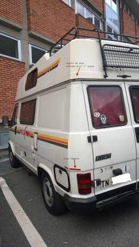

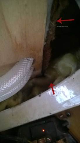

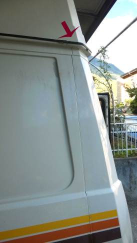

Saluti a tutti. Sono qui per chiedere il vostro aiuto riguarda una infiltrazione all'interno del mio camper (un furgonato wingamm van). L'altro giorno nel sostituire il rubinetto del bagno mi sono accorto che la parete sotto al lavandino, quindi nell'angolo posteriore sinistro, in basso era bagnata. Essendo questa zona in corrispondenza del gavoncino contente la batteria, sono andato ad ispezionare questo. Infilando una mano all'interno del gavone nell'intercapedine formata dalla parete del bagno e la carrozzeria mi sono accorto che la lana di vetro che la riempie, in basso e in corrispondenza dell'angolo smusso tra la parete laterale e quella posteriore era zuppa di acqua. Essendo certo che non poteva provenire dal bagno né dal vicino fanale posteriore (perché più in basso), i miei sospetti si sono concentrati sulla canalina che segna la giunzione tra l tetto in vetroresina e la sottostante carrozzeria. Tale canalina come si vede dalle foto è piena di una specie di gomma che immagino serva da sigillante. Gomma sulla quale avevo già passato una buona mano di vernice in gel al silicone presa al Lidl. Allego qualche foto per spiegarmi meglio. Il camper in questi giorni era parcheggiato all'esterno con il muso leggermente più alto del posteriore quindi l'acqua che è scesa abbondante in questo periodo si sarebbe potuta concentrare in quel punto anche riuscendo a passare sotto la gomma da altre parti . Io ho pensato che potrebbe esserci un buco nella carrozzeria nell'angolo (dovuto magari a ruggine) che dall'esterno non si vede. L' acqua data la posizione del camper si è concentrata lì e da lì è entrata all'interno.  Voi cosa ne pensate? Come posso intervenire?

Kevin1 cosa intendi per avere l'angolo interno libero? Il camper è un furgonato e l'unica zona "infiltrata" è  la parte bassa della parete esterna del gavone che c'è n bagno sotto il lavandino e che è costituita da un pannello di masonite o qualcosa di simile ricoperto all'interno da un foglio di carta o plastica impermeabile.  I giorni scorsi è piovuto abbastanza però la lana di vetro che riempie l'intercapedine tra la carrozzeria e la parete esterna del bagno  è bagnata solo nel punto che ho indicato e soprattutto solo in basso... Anch'io ho delle perplessità , se provenisse dalla canalina dovrebbe essere bagnata anche la lana di vetro più in alto... Mah!

Aggiungo una foto per far capire meglio l'area bagnata rispetto l'esterno del camper. Da dove altro può entrare se non dall'angolo indicato? Come è fatta la giunzione tra tetto in vetro resina e carrozzeria?

Non credo che sia possibile per l'acqua risalire dallo sportello del gavoncino né dal fanale posteriore semplicemente perché la lana di vetro non è a contatto con questi. E' normale che l'acqua passi sotto il materiale che riempie la canalina come si vede dalla terza foto? ( dovrebbe trattarsi dello scolo originale della canalina, presumo).

No, non è normale che esca l'acqua dallo scolo vista al quantità di sigillante ( chi ha messo quel sigillante ha fatto una porcheria chiudendo appunto quello scolo ).
In ogni caso dubito che l'acqua entri da quel punto a meno che non ci siano fori da ruggine. Quelle canaline, anche senza sigillante non fanno trafilare acqua ( a meno che non le abbiano ribattute verso l'alto creando cosi' uno scolo verso l'interno ).
Se non vuoi fare la prova con la canna dell'acqua, puoi provare a togliere il sigillante dall'angolo cosi' potrai vedere la situazioen sotto e risigillare. Magari risolvi cosi' il problema ( togliere il sigillante e rimetterlo sull'angolo e un lavoro veloce che puoi fare anche da solo ).
