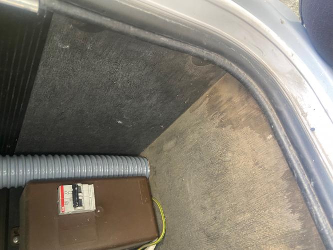

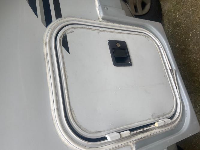

Buonasera, ho un'infiltrazione in questo gavone piccolo. Avete genitlmente consigli per capirne la provenienza e ripararla?

Per capire da dove entra devi controllare anche le parti laterali e sopra la porta, in pratica segui il bagnato per capire se è solo un problema di quella porta o se hai una infiltrazione che arriva da sopra...dal tetto o finestra superiore.

e grazie del consiglio, allora in questo caso sono quasi sicuro chel'acqua entri dal portellone, perche' dopo la pioggia ci trovo l'acqua sotto quello che non capisco e da dove entri, passa sopra o sotto le guarnizioni? e in questo caso sono le guarnizioni da cambiare?

bagna con un tubo, finito di bagnare per bene, solo lo sportello, apri e vedi, togli la guarnizione, dovresti vedere se entra acqua da li, se non entra da li armati di pazienza e bagna sopra, continui a bagnare a punti, fino che trovi da dove entra

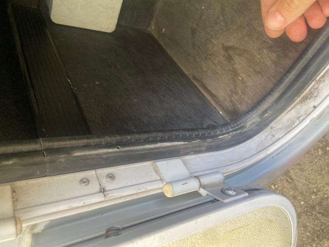

Solo tu puoi controllare il punto di entrata...come ti hanno detto prova a buttare acqua al di sopra della porta e quando smette di colare controlla se si vede un punto di entrata.
Di solito le guarnizioni hanno un punto di giunzione, invecchiando a volte le guarnizioni si ritirano lasciando uno spazio in quel punto, prova a vedere li.

Anche non solo nel punto di giunzione, col tempo la gomma invecchia e perde le sue proprietà
Io cambierei direttamente la guarnizione, poi farei la prova con la canna dell'acqua

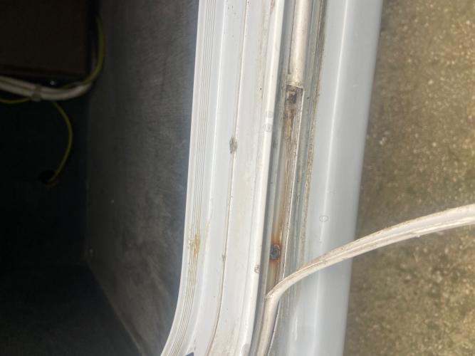

Buonasera,

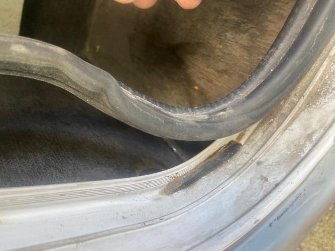

bagnando col tubo ho notato che in minima parte potrebbe essere la guarnizione ma il grosso sembra arrivare da dietro la cornice in corrispondeza delle viti profilo che sono arrugginite

Buonasera, bagnando col tubo ho notato che in minima parte potrebbe essere la guarnizione ma il grosso sembra arrivare da dietro la cornice in corrispondeza delle viti profilo che sono arrugginite
Quoie copriviti sono puramente estetica, non tengono nulla,, anche a cambiarli, dopo poco sei punto a capo
Ti consiglio di toglierli, cambiare le viti marce, sperando non sia tardi, nel caso dovessero girare a vuoto riempire con prodotti appositi (bicompinenti per legno) e poi coprire con sigillante ma  polimero anti uv
Ma dovrai farlo su tutti i profili , specialmente quelli del tetto, sperando che li non hai infiltrazioni(punto più probabile che si presenti una infiltrazione)
E farei tutte le sigillature nuove tra profilo e parete di tutti i profili

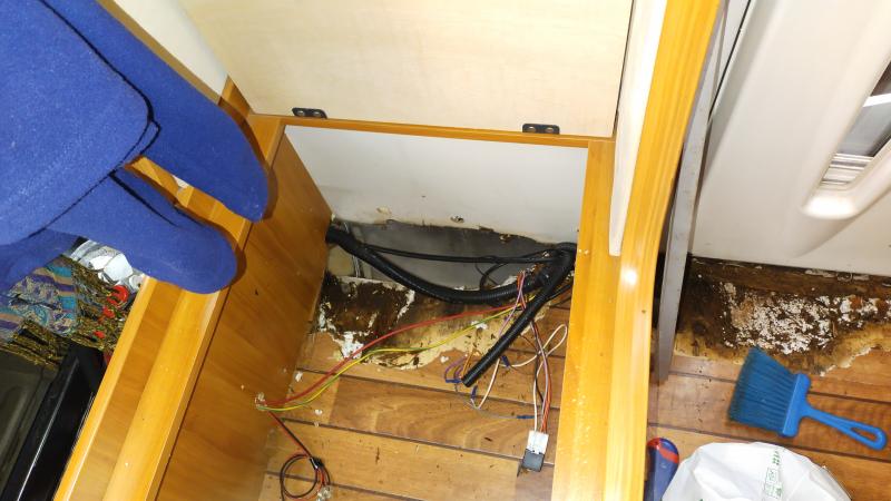

Ho appena riparato una infiltrazione simili a quella sul mio mezzo.
Controlla bene tutte le viti, come ti hanno detto vedi se tirano o se non hanno più materiale dietro.
Controlla se internamente è molle attorno al telaio della porta.
Potrebbe servire smontare tutto il telaio e sostituire i travetti attorno al telaio.
Nel mio caso ho dovuto cambiare parte del pavimento era infiltrato fino a 30cm verso l'interno e per una lunghezza di circa 80cm.
Alla fine è venuto più bello di prima, ne ho approfittato per inserire lo zerbino nel pavimento.

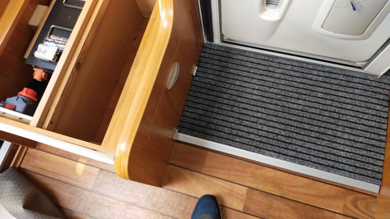

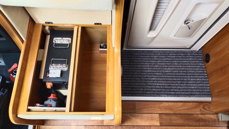

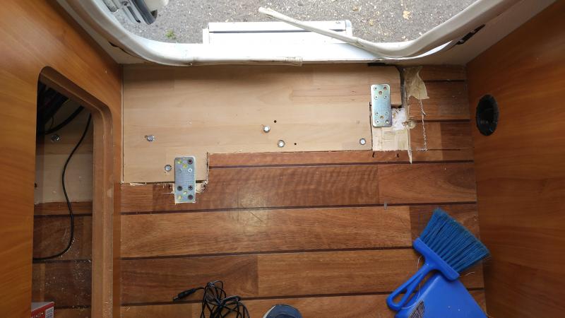

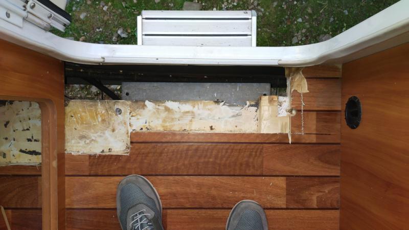

Il mio danno  è stato provocato proprio da viti che non tenevano più
Qui durante a riparazione
Dopo la riparazione e montaggio batteria
Ho inserito lo zerbino nel pavimento, così non si muove e resta fermo
Tiziano

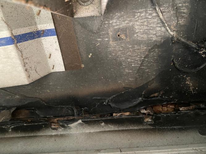

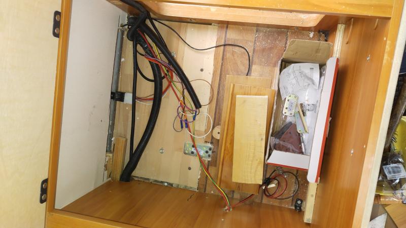

Si purtroppo me ne sono accorto perche' le guarnizioni coprivite le ho cambiate tutte da poco.
Qui sul gavone e' cosa di nulla perche' e' un piccolo pezzo di legno facile da sostituire che comuque e' ancora duro su tutti i lati.
Il problema, come dici tu e' sul tetto, quando ho cambiato i profili e le viti sul tetto alcune giravano a vuoto, altre arrugginite non sono riuscito a toglierle.
Ora ho notato che i profili inferiori sono marci soprattutto nei due angoli di dietro. Portero' il mezzo a un controlla in officina ma intanto cerco di capirci qualcosa visto che sono un neofita.
E' possibile che un'infiltrazione sul tetto si manifesti solamente sui travetti inferiori non mostrando nessuno segno all'interno da nessuna parte?
allego foto horror :)

Purtroppo quando vedi qualcosa esternamente è già tardi, l'acqua va verso il basso e si ferma nella parte bassa e il grosso del danno si verifica li.
Comunque anche al di sopra non è che resta tutto asciutto, dopo poco il danno emerge anche nella zona sopra.
L'umidità resta dentro il pannello e fa macerare i travetti e compensato.
E' importante bloccare l'infiltrazione e aprire la parte inzuppata per farla asciugare e per capire l'entità del danno...non aspettare troppo, il danno si allarga con il tempo.
Purtroppo sono lavori che se non riesci a fare da te hanno costi elevati, non tanto per il materiale ma per le ore di lavoro.
