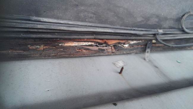

Ciao a tutti,
purtroppo anche il mio camper sta entrando nel tunnel delle infiltrazioni.
Stavo pulendo il bagagliaio posteriore, dove sono i letti a castello in coda, tolgo le mille cose presenti e vedo uno strano segno nel pannello di fondo, tocco con mano e mi accorgo che è molle!!!!! cryingcrying

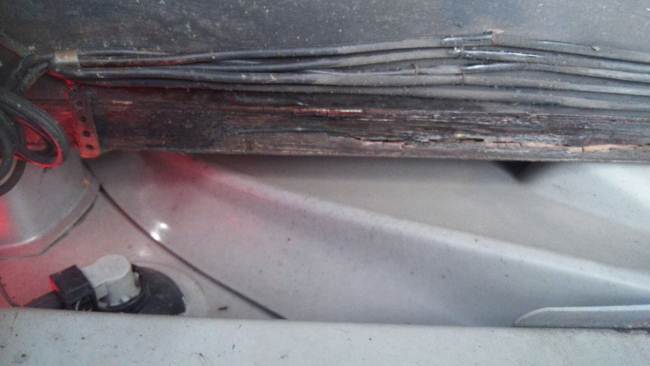

Tasto in giro e noto che il danno al tatto è di circa 50cm in orizzontale e 15/20 in verticale, partendo quasi dalla parete laterale e và verso il basso.. verso il fondo del camper (ovviamente). Mi ci infilo immediatamente sotto eeee... tutto il legno della parete di fondo è rovinato/marcio...

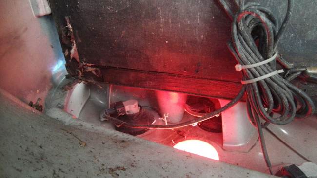

Posso immaginare che l'infiltrazione stia passando dall'attacco del paraurti/fanali che si vede nella foto sotto ed è anche risalito qualche cm anche se non capisco come mai il danno maggiore da sotto sia nel punto centrale del mezzo e non laterale, cmq poco importa, qualcosa mi devo inventare per risolverlo
Il fondo del garage non sembra avere danni, è molto solido e non tende minimamente a deformarsi. Dal sotto la parte finale dei listelli marci sembra asciutta.. ma dentro sicuramente è tutto molle!!
Sapreste dirmi come posso fare a risolvere il problema autonomamente?
Il camper è un Sea, mezzo del 2007, lo tengo coperto con un telone cerato (con cassetti di plastica per areare la parte alta), ed arriva fino a metà altezza, quindi i fanali sono esposti..
Sto leggendo qualche altro forum, ma avrei bisogno di qualche consiglio specifico perchè non trovo foto e dettagli per danni simili che arrivano fino a sotto il mezzo!!
Che posso fare??
sad
Come prima cosa vorrei smontare il paraurti e sigillare il possibile per prevenire ulteriore acqua, soprattutto in vista del ponte con giro ai mercatini cheeky
Grazie a tutti
