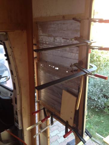

Continuo con i lavori per risanare le infiltrazioni del mio camperotto,sono solo alla prima ,dietro l'armadio.Avevo già postato una foto nell'argomento "inizio lavori".Ho iniziato a luglio ma lavorando il tempo era poco, adesso che tutti sono in ferie ho più tempo per lavorare...... fino a fine agosto;non ho molto tempo guardando tutto quello che c'è da sistemare anche perchè non ho aiuti,tranne che per una giornata.
