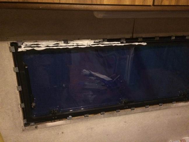

Ho scoperto di avere un'infiltrazione. Vi spiego. Mansardato Vas su ducato. Camper completamente coperto e tetto asciutto.il telo che lo lo copre sborda 25 cm sulla parete. Dalla finestra della dinette penetra acqua (lato opposto guida ovvero verso il bagno). Ho il timore che possa entrare dalla finestra della dinette, ma a parte il fatto che l'ho risilocanata l'acqua sembra entrare da subito sopra il foro scocca. Ho smontato la cassetta oscurante-zanzariera, la parte bagnata è in corrispondenza del montante longitudinale del foro scocca. Con il tester ho controllato tetto e parete che risultano asciutti.
sono 10gg che cerco di capire da dove proviene.
C'è qualcuno che mi può dare una dritta
graziea tutti in anticipo
buona serata

Allego la foto

Ciao io ti consiglio vivamente di smontare tutta la finestra e procedere seguendo il bagnato.fino ad arrivare al punto x non tacconare come da foto oltre ad essere inguardabile peggiorerai la situazione bloccando l'o sfogo dell'acqua e facendogli prendere nuove direzioni di infiltrazione..
mettiti il cuore in pace se non vai a monte del problema presto quella finesra te la troverai sul tavolo hehehehhee scherzo cheeky
dell'acqua e facendogli prendere nuove direzioni di infiltrazione.. mettiti il cuore in pace se non vai a monte del problema presto quella finesra te la troverai sul tavolo hehehehhee scherzo  Negare i nostri impulsi primordiali è negare la sola cosa che ci rende umani.
Condivido yes
