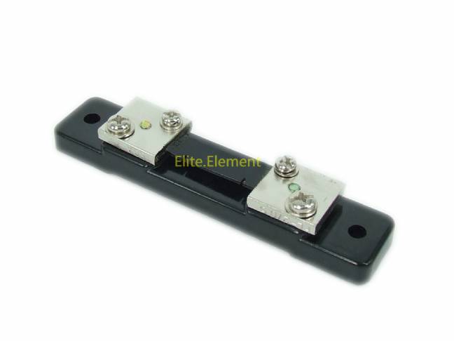

Ti metto una foto di uno shunt e una foto di un circuito, il  mio disegno su una riga era veramente orrendo...
Questo è uno shunt, assomiglia a quello che vedi tu?

sei un grande è molto simile poi dove ci sono quelle viti viene messo sotto vite un'occhiello che avvicinandolo molto lentamente sfiamma è questo non so se sia normale poi avvitando la vite tutto diventa stabile e funziona tutto quindi che pensi sia tutto ok ?
Quando attacchi e stacchi i cavi batteria, sarebbe meglio che fosse tutto spento (centralina, luci,pompe, etc...). Se c'è qualcosa di acceso un po' di sfrigolio potrebbe anche farlo (succede anche quando stacchi e attacchi la batteria motore). Però niente di pirotecnico, giusto una scintillina...
