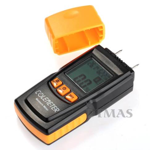

Io mi procurerei un rilevatore di umidità e verificherei se ora è asciutto.

Se asciutto lo rimedi  risigillando l'oblò ( se ne parla in post sul forum) quelli tradizionali si smontano si toglie il terostat esistente e si rimontano.. semplice se si ha un minimo di manualità.
Ma magari tiri lo stesso sul prezzo ( qualche centinaio di euro per far fare il lavoro) e considera che la mchhia ti rimane e su u mezzo prestigioso e relativamente nuovo non è un bel vedere.
Ma se segnala umidità e peggio il soffitto risulta più morbido allla pressione del resto  i problema è molto più grave... si aggiungono zeri ai costi.
