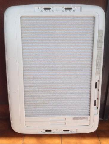

 Stiamo parlando di questo?
Sul mio ci sono due viti sui lati più corti, ma avrai già controllato credo...
Comunque agirei dall'esterno perchè sigillando all'interno credo che il problema si risolva per metà, nel senso che l'acqua se entra dalle sigillature poi ristagna tra cornice e legno con immaginabili conseguenze.

Ho appena finito il lavoro, ho iniziato stamane alle 900, sono  andate circa 4 ore, il lavoro piu' lungo e' togliere il vecchoi terostat ed il sika.
Ho praticamente smontato tutto e rifatto la sigillatura con terostat e SP101.
Ne e' valsa la pena perche in effetti c'era un'infiltrazione laterale.
Sono riuscito a fare il tutto senza salire sul tetto lavorando dall'apertura dell'oblo'. Ho dovuto pero' togliere il coperchio (8 viti).
Confermo a camperistadoc che sotto le grigliette laterali c'erano le viti.

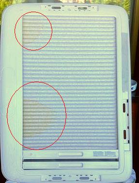

Un ulteriore cosetta: l'oscurante dell'oblo' e' rimasto macchiato deall'acqua infiltrata (il pezzo l'ho portato a casa)
Vorrei provare a lavarlo ma sono titubante perche sembra... carta, metallizzata dalla parte opposta ma quella in foto (che poi e' quello che si vede in cellula) sembra carta da parati.
Qualcuno ha gia' provato a lavarla? Posso provare?

In risposta al messaggio di renzo07 del 21/05/2016 alle 22:02:19
Un ulteriore cosetta: l'oscurante dell'oblo' e' rimasto macchiato deall'acqua infiltrata (il pezzo l'ho portato a casa) Vorrei provare a lavarlo ma sono titubante perche sembra... carta, metallizzata dalla parte opposta ma
quella in foto (che poi e' quello che si vede in cellula) sembra carta da parati. Qualcuno ha gia' provato a lavarla? Posso provare? Grazie, Renzo.
Ciao, anche io sono stato tentato più volte di lavare l'oscurante/zanzariera plissettati del mio heki, ma ho sempre desistito per la delicatezza del tutto, l'oscurante è poco più che normale carta e quindi ho lavorato di spugna umida e basta, però il tuo così macchiato non sarà facile da pulire e non vorrei che si fosse alterata la composizione dell'oscurante.
Comunque se trovi un qualche modo per pulirlo senza rovinarlo fami sapere che mi interessa.

Inserito il 22/05/2016 alle: 13:35:31
In risposta al messaggio di camperistadoc del 22/05/2016 alle 12:04:33
di spugna umida e basta, però il tuo così macchiato non sarà facile da pulire e non vorrei che si fosse alterata la composizione dell'oscurante. Comunque se trovi un qualche modo per pulirlo senza rovinarlo fami sapere che mi interessa. Ciao Viaggiare apre la mente...
Stamattina mia moglie ha detto che ce lo teniamo così, secondo lei non conviene rischiare soprattutto perchè come ricambio credo non esista se non tutto il pezzo in foto compreso di zanzariera ed il prezzo intorno ai 60-80 euro.

In risposta al messaggio di renzo07 del 22/05/2016 alle 13:35:31
Stamattina mia moglie ha detto che ce lo teniamo così, secondo lei non conviene rischiare soprattutto perchè come ricambio credo non esista se non tutto il pezzo in foto compreso di zanzariera ed il prezzo intorno ai 60-80 euro.  Ciao, Renzo
Ciao Renzo io smonto regolarmente dopo le vacanze gli oblo  anche come il tuo li porto a casa e li lavo nella vasca da bagno,penso da 9 o 10 anni e sono sempre piu belli e puliti che mai.Quindi vedi tu. ciao a presto

In risposta al messaggio di mimmoforlizzi del 23/05/2016 alle 17:09:12
Ciao Mimmo,
ma stai parlando proprio del midi heki con quell'oscurante che sembra carta da parati?
Perche' se e' come dici ci provo.
Renzo.

Inserito il 24/05/2016 alle: 17:21:12
Si tranquillo è piu robusto di quanto sembri sembra carta ma è molto resistente io li porto a casa e li lavo nella vasca da bagno li insapono delicatamente e li sciacquo,tornano nuovi, asciuga subito perche' non assorbe l'acqua vengono perfetti lavo anche l'heki 2 che costa parecchi euro ti garantisco che non assorbono l'acqua,e vengono perfetti.Ciao a presto

In risposta al messaggio di mimmoforlizzi del 24/05/2016 alle 17:21:12
Ti ringrazio per la conferma.

Inserito il 27/05/2016 alle: 10:40:34
Ho lavato l'oscurante, un po' di detersivo spray e spugna per piatti, non ho esagerato ma il risultato e' ottimo.
Grazie ancora per tutte le dritte che mi sono state date,
