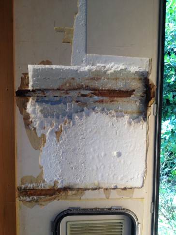

Ho dato il via ai lavori per eliminare le infiltrazioni dal camper.Dopo le informazioni che mi avete dato e varie ricerche on line mi sono deciso, anche se con qualche timore.Smontare ci va poco,o quasi se non si vuole far danni,rimontare è un'altra cosa.frownPosto una foto
la zona infiltrata è dietro l'armadio ma toglierò tutto fino al soffitto anche se la parte superiore sembra intatta,pare che l'acqua sia passata lateralmente dalla giunzione della cabina alla cellula,ho paura che dovrò smontare un montante per poter liberare completamente  la parete poichè il marcio si estende anche dietro al profilo di compensato visibile nella foto a sinistra e fissato internamente con qualche vite,infatti ho tolto tutto ciò che si poteva ma ancora non si muove.Penso che il peggio deve ancora avvenire quando mi avvicinerò al bagnocrying.Al momento il pensiero è rivolto a come pressare la parete;due idee le ho già ma una è stata fondamentale:chiedervi consiglio;non mancherò di ripetermi!Buonasera a tutti,posterò le foto della pressatura magari a qualcuno potrebbero servire
