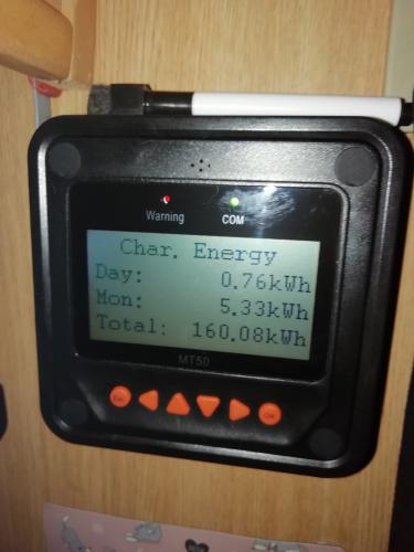

Io ho il terzo da 10 mesi e vivo nel camper, sta funzionando benissimo .. Accessori come il wifi per controllarlo con lo smartphone,, il dispaly remoto e il sensore temperatura batteria costano anche pocolaughIMG_20190327_085058.jpgIMG_20190312_204917(1).jpg

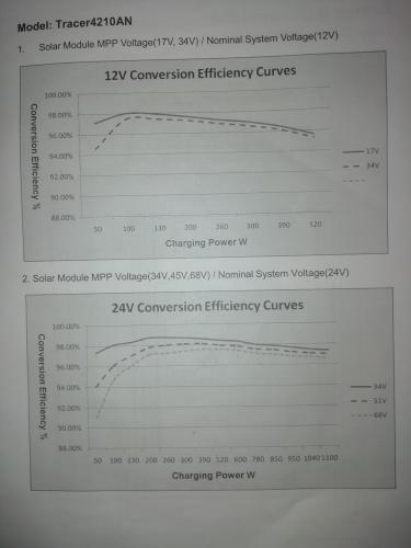

In serie 3 vanno a quasi 140 volt... Servirebbe un regolatore da 150/200 volt e costano una follia... Inoltre i regolatori mppt, rendono comunque un pochino peggio come efficienza al salire della tensioneIMG_20190328_161248.jpg

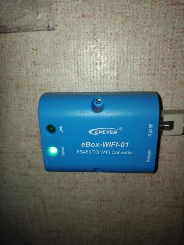

Ma la versione Wi-Fi del tuo cinese come può essere interfacciato: via Wi-Fi regolatore-smartphone (in locale) o regolatore - modem/Wi-Fi - smartphone (da remoto) ?
15/06/2018 11024
Inserito il 30/03/2019 alle: 00:37:40
In risposta al messaggio di mr70it del 29/03/2019 alle 22:50:29
Regolatore-smartphone attraverso lo scatolotto blu che viene visto come rete wifi... Funziona a una 50ina di metri... Puoi spegnere e accendere il carico volendo... E tutte le altre impostazioni . Io lo uso a volte quando guido per controllare il lavoro del pannello se ho il frigo a 220 acceso con l inverter e l alternatore scollegato(ho un interruttore)  per il resto uso molto di piu il display remoto via cavo..
Comunque sono prodotti di buona qualità, hanno una vera assistenza tecnica che risponde alle mail e sui social... Non é di quelle ditte cinesi sconosciute senza nessun recapito...
Nin me ne intendo molto, ma smanettando con l ip a
http://11.11.11.254
user: admin password :admin se non sbaglio (ma. Potrei), qualcuno lo ha messo connesso in remoto... Non so...
