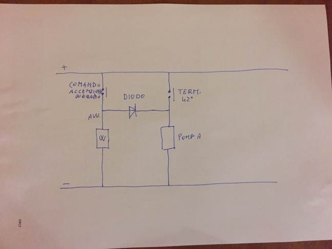

Salve amici,se qualcuno sà, mi dia x cortesia una dritta a questo problema,ho acquistato un webasto montato su di una classe A 170,perfettamente funzionante,mancante la pompa acqua,controllando la morsettiera manca i due pin x il collegamento della stessa,quindi il collegamento deve essere  indipendente al webasto il problema che non riesco a risolvere è : come faccio a far girare la pompa almeno 2/3 minuti dopo che il web si è spento? se disponobole anche un schemino GRAZIE a tutti

Ciao, il tuo è un  riscaldatore ausiliario, serve a portare il motore in temperatura, funziona con motore in moto e non è prevista la pompa dell'acqua, usa quella del motore,  manca il silenziatore di scarico, non è l'ideale per il montaggio in camper ma si può adattare,  dovrai alimentare la pompa dell'acqua in parallello con il positivo di avvio, e dovrai spegnerla con qualche minuto di ritardo, il sistema piu' semplice è quello di utilizzare un diodo ed un termostato di consenso a 42C°, all'accensione la pompa parte con il Webasto, allo spegnimento resterà alimentata tramite termostato fino a quando l'acqua scenderà sotto i 42C°, il diodo, in serie tra il positivo di accensione e positivo pompa, serve a far spegnere il riscaldatore con pompa alimentata, al momento non posso farti lo schema, che è semplice, se non mi sono spiegato chiedi chiarimenti. Un saluto Enzo

Ciao, il Webasto montato su Mercedes può avviarsi con il negativo, pin 5 dello spinotto a 6 o con il positivo pin 3 dello stesso spinotto, il termostato è a pastiglia e costa pochi euro, il diodo serve per non far tornare al Webasto l'alimentazione della pompa, deve "sopportare" un paio di amper,  ti invierò uno schemino quando viene mio figlio...per me è un pò complicato. Un saluto Enzo

Ciao, provo a postare lo schemino, per lo scarico, certo che è meglio utilizzare il silenziatore, lo trovi su uno dei siti e non costa molto, prima di acquistarlo provalo per capire se ne hai effettivo bisogno. Un saluto Enzo
