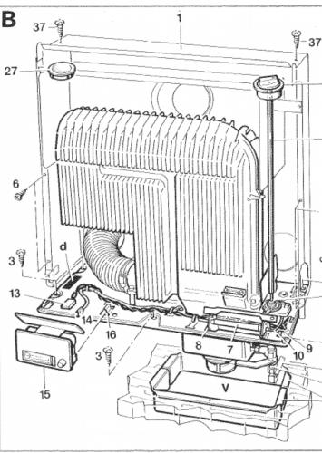

Ho la stufa Trumatic S3002 che utilizzo pochissimo. Smontando la copertura si vede che sotto c'è molto spazio vuoto (di giorno si vede la luce da sotto il telaio del camper) e da lì entra freddo, a volte insetti, ma temo anche gas dello scarico.
Pensavo ad una copertura per avvolgere la stufa dall'interno quando non la si usa (anche perché altrimenti si impolvera e non è semplice pulire la polvere tra le griglie di aerazione) che la isoli per quanto possibile dall'esterno. Esiste qualcosa in commercio? Qualcuno ha il mio problema ed ha rimediato col fai da te?

La stufa è completamente stagna, questo significa che non arriva nessuna aria, quindi non serve isolarla, se poi non la usi puoi toglierla e mettere una piastra a tappo.
Se vedi aria dalla stufa significa che hanno sbagliato qualcosa o qualcosa non va

vedi luce e strada attraverso il foro sul pavimento dove passa il tubo presa di aria per la combustione della stufa .Ti sdrai sotto il camper e riempi lo spazio del foro troppo largo io  sul mio lo feci anta anni fa con ...non ricordo esattamente forse lana di vetro/roccia
Un buon aspirapolvere e aspiri tra le lamelle della stufa ,alzi il fondo dell armadio e aspiri dietro la stufa .
