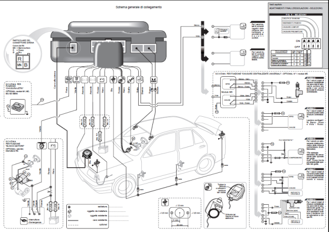

Inserito il 05/11/2016 alle: 14:26:38
Trovato. Lo metto online per chiunque in futuro ne avesse bisogno.
Questo è lo schema
