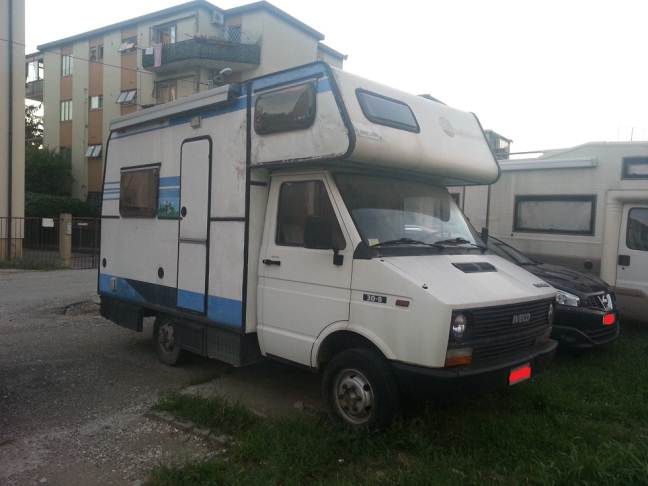

In settimana acquisterò un camper Iveco 30-8 2500 (aspirato, credo sia del 1989), il mo meccanico di fiducia, che è anche mio parente, gli ha fatto la revisione una settimana fa e mi garantisce che il motore è in OTTIME condizioni con "solo" 119.000 km e vi posso dire che l'anziano proprietario me lo cede a meno di 1000€ ... per ovvie ragioni:

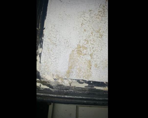

La cellula abitativa è in pessime condizioni, strutturalmente è ancora solida e senza crepe ma il rivestimento esterno è da rifare perchè la vernice si sta scrostando ed in alcuni punti (pochi) si intravede l'alluminio sottostante. Vorrei chiedervi un consiglio su come procedere e sui materiali da adottare procedendo "fai da te".
Di che materiali è composto il rivestimento sopra l'alluminio? credete sia possibile solo raschiare tutto quello che viene via e ripassarci sopra con qualche vernice per non doverlo sverniciare tutto? c'è un isolante da passarci prima?
Un particolare del punto più rovinato

Però ho guardato un pò la foto. E' singolare che in corrispondenza della finestra in mansarda e della parete in corrispondenza a dove si attacca la mansarda. ci siano le parti più rovinate, a livello di vernice.
Questo per dire , sei sicuro che non ci siano infiltrazioni in quei punti??
Potresti prenderti una bella grana da risolvere che non si limiterebbe alla sola verniciatura!
Hai tastato bene con dita da fuori e da dentro, che non ci siano parti molli??
Hai fatto una verifica con igrometro?
A parte questo, qualora fosse tutto a posto, e tu volessi dare una rinfrescata, fossi in te mi metterei a carteggiare tutto! ma proprio tutto
Rischi infatti che a lavoro finito, si distacchi la vernice sottostante, rovinando poi il tuo lavoro appena effettuato.

la parte nella foto infatti è un po molle... per fortuna è l'unica parte messa male di tutto il carrozzone ma all'interno non c'è nessun odore di umidità (c'è il materassino, sarebbe marcio) e nessun altro segno preoccupante. Credo sia stata rattoppata alla buona dopo un danno e non hanno dato troppa attenzione alle guarnizioni. Stacco tutto il silicone e vedo com'è messo sotto, male che vada stacco tutto e lo rifaccio di compensato marino se non spendo una cifra, altrimenti gratto via il pasticcio e uso la vetroresina.
A proposito di carteggiare, la "buccia d'arancia" può essere un problema? la faccio diventare liscia?

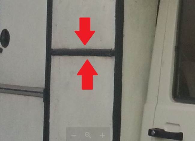

Poi un'ultima informazione "tecnica" : qual'è il nome esatto della guarnizione che tiene insieme i pannelli esterni? che nasconde le viti per intenderci (vedi foto) vorrei cambiarle tutte perchè sono logore.

ciao. l'effetto buccia d'arancia non è dato dalla vernice, ma è proprio la lamiera che è così
io gratterei con carta fine fino a distaccare al meglio le parti molto rovinate . potresti provare con una 500
la guarnizione nera si chiama terostat. la trovi in rulli di diverse dimensioni
per togliere la precedente è un lavoro molto palloso.
puoi sollevarla dai lati usando la metà di una molletta di quelle vecchie di legno. e poi la fai arrotolare come una palla su se stessa
prima di mettere la nuova dai una passata col solvente solo dove metti la nuova per pulire bene

Non è Terostat ma "binari" di gomma dura da fissare con delle viti a cavallo dei pannelli per congiungerli con al centro un'altra striscia di gomma più morbida che copre il centro del binario e le viti. Il terostat (ho appena guardato, grazie comunque per avermi detto come si chiama) sembra di più quello che io chiamavo "sigillante" e che si mette ai bordi, dalla foto magari non si capisce tanto.
P.S. al posto del Terostat mi hanno consigliante un sigillante nautico della 3M di ottima qualità (spero di non aver capito o detto qualche cavolata)

siccome la lamiera esterna è sottile come un foglio di carta velina ti consiglierei, invece di carteggiare, di usare una retina metallica appropriata che nella sua opera scrosterebbe solo le parti rovinate che si distaccano facilmente.
durante questa operazione controlla bene la "buccia d'arancia" per verificare che non ci siano problemi di microforature (cancro dell'alluminio dovuto all'ossidazione).
se fosse presente, una piccola stuccatura non guasterebbe.
finita questa operazione e sgrassato il tutto, puoi passare alla verniciatura (poliuretanica bi-componente) che puoi fare benissimo con il rullo.
per quanto riguarda le strisce di plastica che ricoprono le viti lungo le mondanature d'alluminio, ti consiglio di eliminarle completamente e al loro posto ricoprire i canali che le ospitano con sigillante Sikaflex..in quel modo eviterai all'acqua d'infilarsi attraverso le suddette viti e creare altri danni.

Infatti ho trovato una parte molla così ho indagato sotto la "carta da parati" della mansardina e... ho trovato TUTTO marcio e bagnato con tanto di nidi di vespe! Il legno era diventato sughero bagnato e lo sfondavo con un dito! soluzione: abbiamo deciso di restaurarlo a fondo! stiamo staccando tutto arrivando fino alla lamiera e ripristinando i listelli vecchi con dei nuovi buona qualità (impregnati e "resinati") non prima di aver steso un paio di fogli di vetroresina e coibentare il tutto con del polistirolo (oppure schiuma o altro... suggerimenti?) ed ovviamente cambiando tutte le viti ormai arrugginite. Che lavoraccio... mi sembrava di aver speso troppo poco! comunque è più il tempo e la fatica che la spesa di questo imprevisto.
Tornando alla vernice...
Sono stato in un negozio specializzato nella nautica per chiedere della vernice bi-componente poliuretanica e nonostante la gentilezza dell'addetto, non mi hanno saputo aiutare nella scelta della vernice quando ho detto che volevo riverniciare sopra quella vecchia e screpolata perchè avevano esperienza sulle barche dove in casi del genere si toglie via tutto ed ovviamente fare la prova in un'angolino comporterebbe in ogni caso una spesa non indifferente per il primo barattolo.
Vorrei un'ultima conferma da voi "esperti" se dopo una carteggiata su una superficie in queste condizioni (come vedete è interamente screpolata) posso star sicuro che la vernice attecchirà anche se poi il risultato non sarà esteticamente perfetto mi basta che protegga l'alluminio pericolosamente esposto.
La foto è un collage di diverse zone ma la gran parte è quella in basso a destra.
Il terostat posso prendere quello a nastro? sembra più semplice da applicare.

LA VERNICE POLIURETANICA bicomponente industriale  ( io ho usato la Lechler)  ha un costo moderato ed attacca davvero su tutto... e puoi darla ( sulla buccia d'arancia) a pennello o rulletto senza problemi.
Io ho semplicemente pulito con acetone la vecchia vernice  ed è stato sufficiente per avere una adesione ottima ( avevo riverniciato 2 anni fa l'intera cellula abitativa)
Riempie le screpolature ( ma se sono passanti alla lamiera potrebbe riaprirsi la fessura ... in tal caso va risolta la lesione)

che si trova a minor prezzo. Mentre  Il terostat non ha un costo eccessivo da giustificare rimedi potenzialmente meno affidabili.
