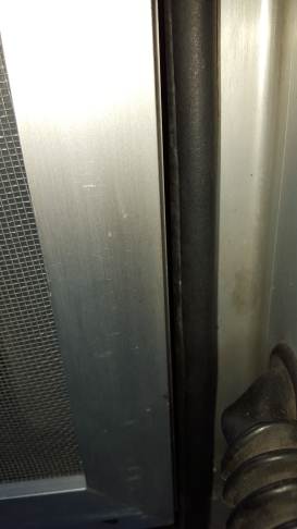

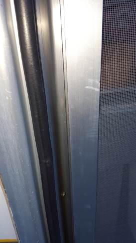

7r ha la controporta che non preme sulla guarnizione nella maniera giusta.Sembra essere spostata sulla sinistra, così non preme bene a destra sulla guarnizione di gomma e in alcuni punti si vede la luce.
Infatti la controporta non si chiudeda sola,per chiuderla bisogna chiudergli dietro anche la porta.
Sembra che siano sbagliate le cerniere, troppo lunghe.
Che fare ?
whynot56
whynot56
15/06/2015 827
Inserito il 05/11/2015 alle: 11:47:17
Lato sinistro : la guarnizione è dietro la controporta
Lato destro : la guarnizione è affianco la controporta
La controporta non aderisce quando è chiusa.
Nei vostri Ecovip è così ?
Modificato da whynot56 il 05/11/2015 alle 11:49:26

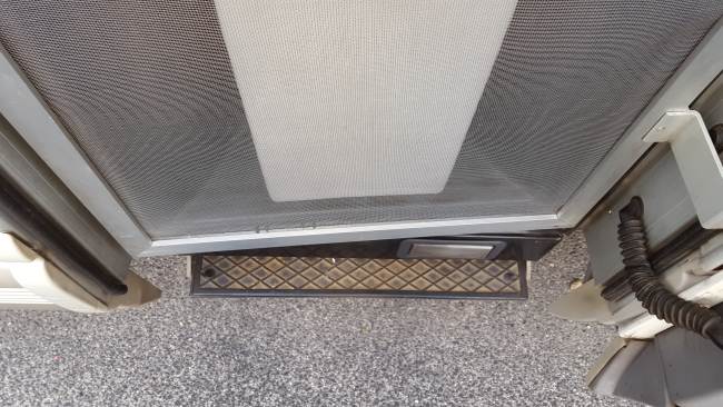

secondo me non sono le cerniere ad essere sbagliate ma solo il punto di ancoraggio alla controporta.
se hai un po di manualità, prova a spostare tali punti più verso l'interno della cornice..in pratica, come si evince nell'ultima foto, la parte della cerniera che è avvitata  sulla cornice, deve essere spostata più verso sx in modo che copra tutta la superficie. lo spostamento di quel centimetro, permette la traslazione verso dx di tutta la struttura e quindi la giusta posizione sulla guarnizione.
spero di essere stato chiaro.
