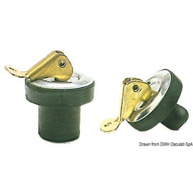

Io non credo che il bagnato dell'acqua giovi alla gomma. In realtà non lo so, non conosco le caratteristiche della gomma per poter dire se aiuta o no il tenerle bagnate con acqua. Io sul precedente Rimor ho smontato la ghigliottina delle grigie 3 volte in 8 anni, a scopo preventivo. Smontavo la ghigliottina la pulivo e mettevo del grasso di vaselina. Nella mia ghigliottina non c'era gomma, ma la stessa sembrava realizzata in una plastica che poteva essere teflon, polizene, o comunque un materiale antiattrito. L'ho sempre lasciata aperta e non ho mai avuto perdite. Tendenzialmente cerco di chiuderla quando viaggio per evitare che sassolini o altro possano incastrarsi a valvola aperta nelle zone di scorrimento della ghigliottina. La valvola di scarico del serbatoio delle chiare era costituita da un tappo ad espansione analogo a quelli che si usano talvolta per il vino, Tipo questo
L'ho sempre levato, mai manutenzionato, ha sempre funzionato senza perdite.
