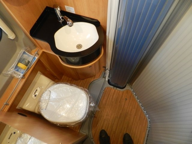

Buongiorno a tutti,
nell'uscita di questo fine settimana è capitato che causa una bombola di lacca della moglie sul mobiletto del bagno angry cadendo ha crepato il lavandino del Possl 2 win r.
Ho chiamato il concessionario per sapere se avevano e quanto costa un lavandino. Premetto che la plastica sarà si e no mezzo millimetro di spessore, la risposta è stata (con foto del listino ricambi) di circa 600€, prezzo non folle, di più.
Ora ho due strade, la prima è prendere un prodotto per sigillare lato a vista del lavandino e levigare, la seconda a mio avviso più durevole e migliore è quella di smontare il lavandino e applicare dei fogli di vetroresina nella parte non a vista per rinforzare il tutto.
Posto che opterei per la seconnda, chiedo a chi è un possessore del Possl 2 win R se sa come smotare il lavandino, dal pezzo di ricambio si evince che la struttura mobiletto sottostante è a se, mentre il lavandino è ancorato come corpo unico alla parte superiore di appoggio.
Vorrei sapere se qualcuno ha avuto esperienze precedenti e come ha fatto, se è siliconato (mi hanno detto di no ma chiedere non costa nulla), in pratica come comportarmi per smontare il tutto senza fare danni.
Ringrazio anticipatamente chi di voi mi darà delle risposte che possano essermi di aiuto.

Ma il lavandino è montato da sotto o appoggiato da sopra ?
In entrambi i casi dubito che non ci sia un minimo di sigillante.
Se è montato da sotto potrebbe essere ancorato con delle piastrine tipo queste:
FISSAGGIO PER LAVABO SOTTOPIANO | eBay
Basta svitare e sei a posto.

Ciao Sergione, no, non è appoggiato nella parte superiore ma è integrato al di sotto del piano lavabo.
Vedo se riesco a caricare l'immagine.

In pratica il lavandino e la parte di appoggio nera sono un corpo unico,
devo sicuramente smontare il mobiletto inferiore, gli attacchi e il lavello e poi capire come è fissato se a parete o alla struttura

Allora è fissato con le piastrine.
Non riesci a togliere il piano ?
Purtroppo i mobili sono sempre complicati da smontare ...

provo a darti una direttiva : se il lavandino è sopra piano ( ovvero è fissato dall'alto ) ci sarà sicuramente ( spero ) una riga di silicone ( o terostat ) che oltre a tenere fermo il lavandino impedisce all'acqua di infilarsi sotto e far marcire il piano . viceversa se il lavandino è sotto piano è sicuramente fissato  con silicone ( terostat non sarebbe il massimo ) e con un listello sui lati e con opportune lamelle fissate al piano e poi il tutto fissato al mobile . munisciti di pila e specchio x vedere cosa o come . un telo in vetroresina oltre a essere definitivo ti irrobustirà il tutto e non ci sono problemi di tenuta , si attacca alla grande .

confermo che il lavandino è sotto il piano d'appoggio e nn dovrebbero esserci siliconature con le pareti del bagno. Sicuramente con calma vedrò come è fissato il tutto e una volta rimosso, farò uno strato in vetroresina nella parte sottostante, carteggiata e poi si rimonta il tutto.

dalla foto, si vedono delle viti che fissano il piano alla parete, comincia a togliere quelle, secondo me è tutto un pezzo, pre assemblato per fare prima nei montaggi

ti confermo che nella parte superiore non vi sono viti a vista, le uniche protette dal coprivite sono nel mobiletto inferiore, il tutto è diviso in due parti, quella inferiore ha le viti come detto a vista, mentre la parte incriminata e cioè quella superiore deve essere avvitata internamente.
Appena lo smonto mi dedico alla riparazione con la vetroresina. Concordo che il prezzo è un furto come quasi ogni gadget o pezzo di ricambio gravita attorno al mondo dei camper. Già sul vecchio mansardato che avevo della Hymer, dove mettevi mano erano soldi il più delle volte ingiustificati. Andiamo di fai da te e la svango in questa maniera.
