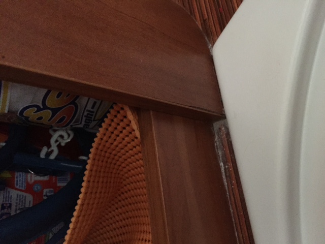

nonostante ci stia attento purtroppo in bagno capita spesso di fare bagnato e la base del mobile bagno del mio laika recente e leggermente gonfiata....poca cosa ma mi secca e + che altro non vorrei peggiorasse...e' solo un punto se riesco metto le foto ma in ogni caso e' il classico rigonfiamento da bagnato del truciolare/impiallacciato ....c'è un modo per sistemare o perlomeno proteggere per non fare progredire la cosa che esteticamente sia poco invasivo?grazie

Posta qualche foto , vediamo se ci viene un'idea per rimediare , magari un profilo da sovrapporre

dubito fortemente che il mobile sia in trucciolato,sono anni che non viene più usato per una questione di peso,il multistrato è più leggero,comunque il danno rimane,sarebbe opportuno qualche foto come già hanno detto.

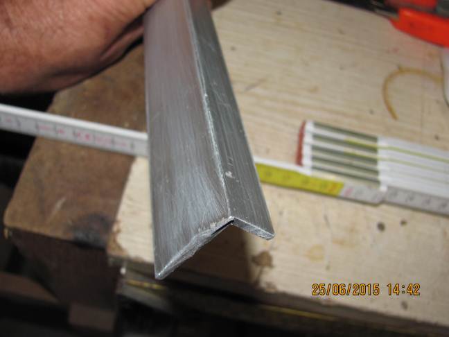

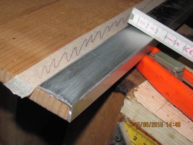

andrebbe bene un angolare di alluminio ,si copre la testa della portina ed il lato sollevato,sono facili da trovare e le misure tante,io agirei togliendo la mostrina di testa,si usa un cutter ,poi dove cè la "bolla" si mette colla ,levando con la lama di un seghetto da ferro il legno lievitato,quel tanto che basta per stringere con un morsetto e due pezzi di legno e portare il rigonfiamento alla pari,quando è asciutto nastro carta dove arriva il profilo di alluminio per non sporcare con il silicone,non metterei viti,se proprio non fossero necessarie,tieni pressato leggermente il profilo sempre col nastro carta.

scusa per i termini,per chi non è del mestiere può risultare arabo,il mettere le viti sul materiale plastico ti creerebbe delle gobbe quasi sicuramente,sono del parere che basta incollarlo con il silicone,però per fare un bel lavoro è opportuno che prima incolli con vinavil resistente all'acqua e porti alla pari il rigonfiamento ,credevo fosse una portina scorrevole dalla foto,invece guardando meglio è una parte fissa del mobile,và bene sovrapporre un angolare.

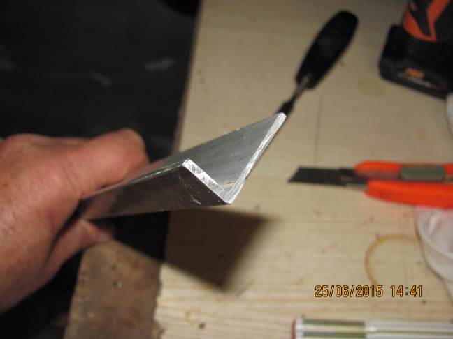

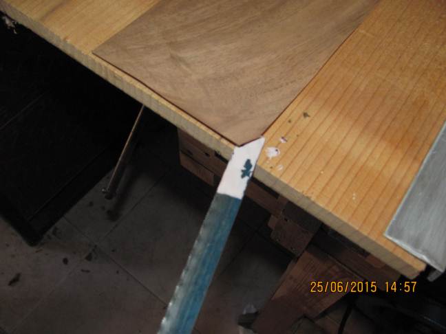

ti posto quache foto per farti un'idea:

come dice geppetto potrebbe bastare incollare il melaminico(pelle del mobile)per prevenire eventuali future noie sarebbe meglio incollare con silicone un profilo tipo quello che ti ho postato,misuri lo spessore del mobile è quella è la misura interna che deve avere un angolo del profilo,per la parte che deve coprire il distacco-gonfiore del legno, decidi tu quale sia la miglior larghezza,il profilo in foto è tutto rovinato ,l'ho usato come dimostrazione,ne vendono di tutte le misure e si trovano con facilità.
se vuoi incollare la parte che si è gonfiata,usa una lama di seghetto da ferro per metterci la colla,ti ho fatto un esempio grossolano con la terza foto,però devi pressare con un morsetto.

buongiorno,lo spessore della elle di alluminio sono di circa 2-3 mm. se hai una portina scorrevole di quelle il plastica non ci sono problemi,altrimenti fai una prova con qualcosa che simuli lo spessore.
