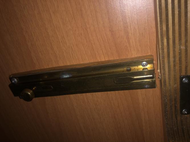

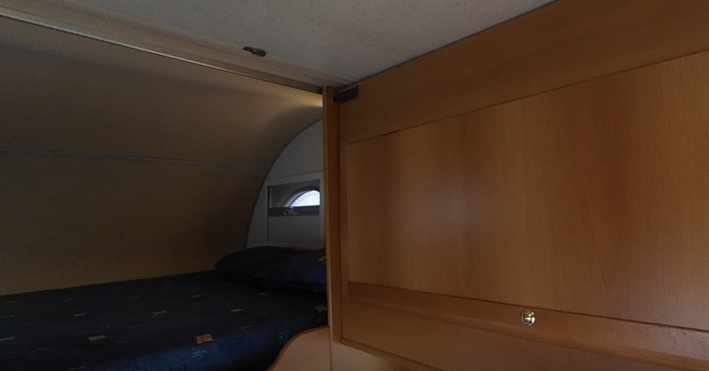

Schermata%202024-03-03%20alle%2008_07_38.pngSchermata%202024-03-03%20alle%2008_07_48.png
in alto ai lati vedi i chiavistelli, in centro lo scanso per tirare giu tutto, molto semplice.

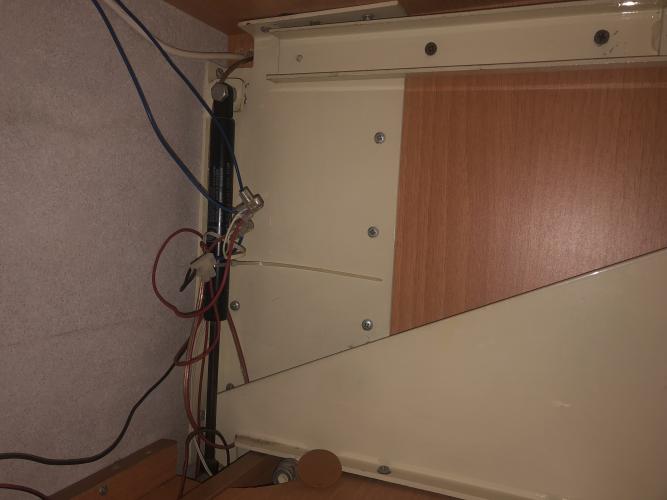

Inserito il 03/03/2024 alle: 09:04:40

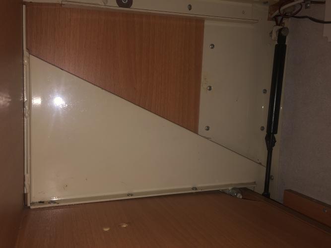

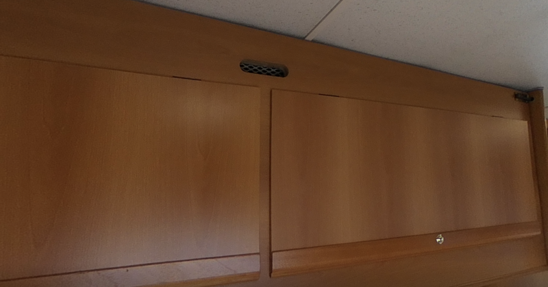

Queste ultime tre sono le foto del mio pensile.
La chiusura è all'interno.
Ma anche sbloccando il lucchetto, non riesco ad aprirlo.
Ma si deve tirare per ribaltarlo?
O c'è qualche manovra particolare da fare?
Mi preoccupo di romperlo

In risposta al messaggio di camalca del 03/03/2024 alle 09:04:40
Queste ultime tre sono le foto del mio pensile. La chiusura è all'interno. Ma anche sbloccando il lucchetto, non riesco ad aprirlo. Ma si deve tirare per ribaltarlo? O c'è qualche manovra particolare da fare? Mi preoccupo di romperlo
Controlla i cablaggi, dalla foto sembra che uno sia finito tra le parti in movimento e forse e' per quello che non si muove. C'e' anche una fascetta su uno dei pistoni a gas. Dopo rivedrei i cablaggi, che cosi come sono non si possono guardare.
Guardando meglio, manca una meta' del letto che dovrebbe essere incastrato tra le due scanalature in alto e dalle foto si vede che entrambe le scanalature sono state avvitate nel mobilio per tenere bloccato il tutto. Il letto, in pratica, e' formato dalla parte frontale del pensile e dalla meta' che doveva essere montata tra le due scanalature e che e' stata rimossa.

Inserito il 05/03/2024 alle: 08:19:37
In risposta al messaggio di Yanosh del 03/03/2024 alle 20:36:41
si possono guardare. Guardando meglio, manca una meta' del letto che dovrebbe essere incastrato tra le due scanalature in alto e dalle foto si vede che entrambe le scanalature sono state avvitate nel mobilio per tenere bloccato il tutto. Il letto, in pratica, e' formato dalla parte frontale del pensile e dalla meta' che doveva essere montata tra le due scanalature e che e' stata rimossa.
In verità, anch'io, avevo notato quei due binarietti in alto, uno per lato ,avvitati alla cassa del pensile; e ragionandoci su, sembrava che mi bloccassero il ribaltamento.
Ma avevo paura di svitarli.
Appena posso, vado al camper e li tolgo, e vediamo cosa succede.
La seconda metà che è stata rimossa, è un ricambio che si trova facilmente?
Qualcuno ha codice o foto in modo che io possa copiare e ripristinare?
Grazie per la preziosa collaborazione

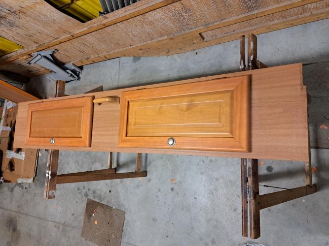

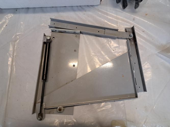

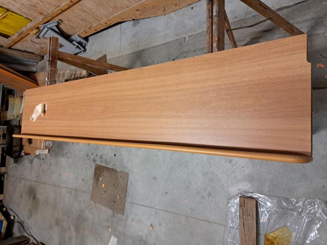

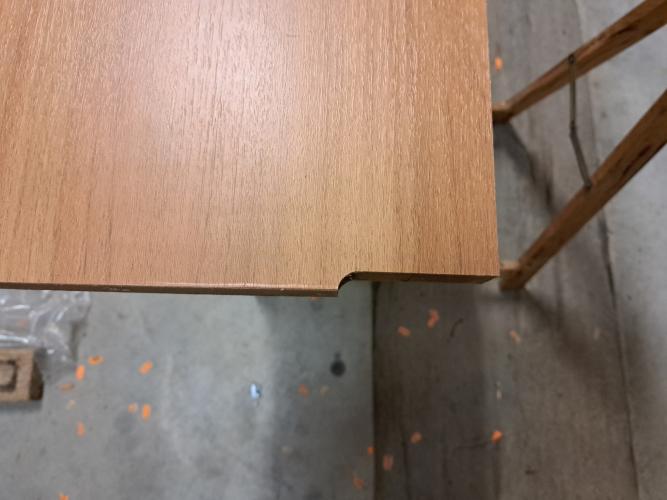

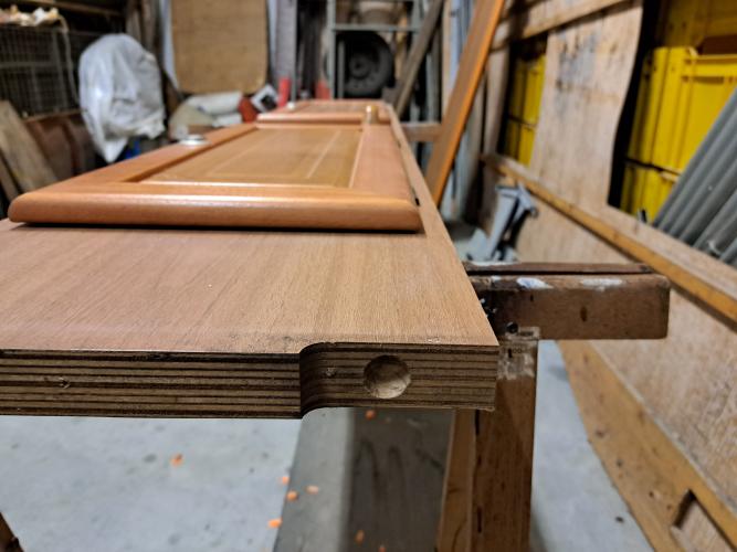

Come detto, il mio e' smontato in pezzi in attesa di decidere le sue sorti. Ti va bene vedere i singoli pezzi o volevi vederlo da montato? Domani, se riesco, vedo di recuperare tutti i pezzi.
Yanosh
Yanosh
14/06/2015 402

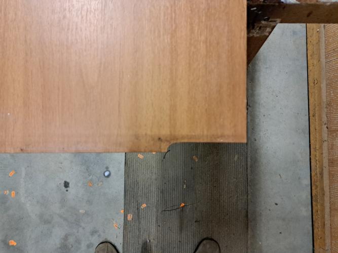

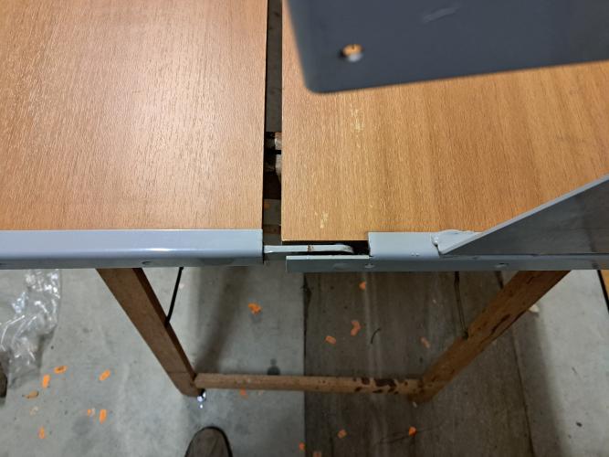

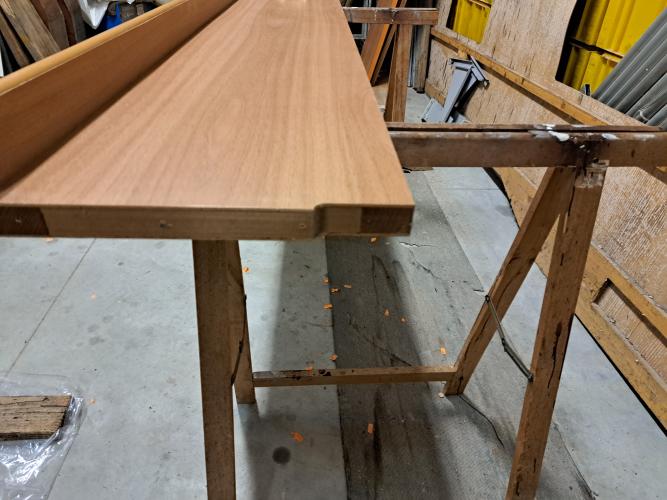

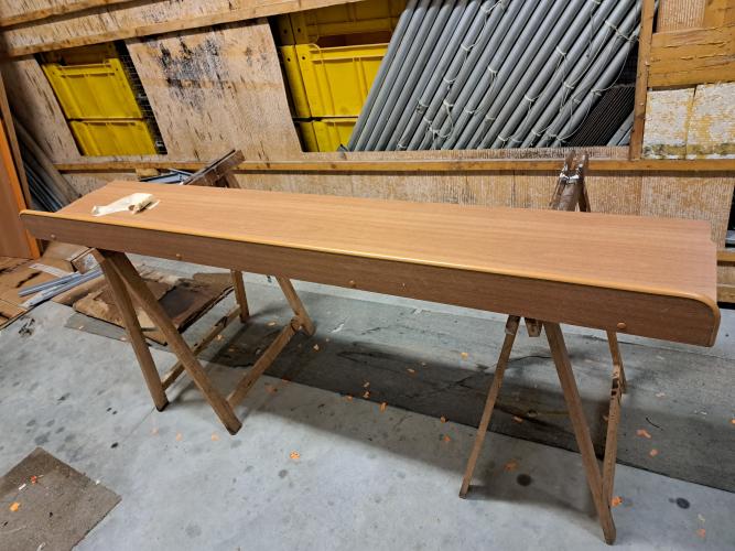

Inserito il 09/03/2024 alle: 19:50:52
Ecco le foto. Le dimensioni di entrambi i pezzi sono 32 cm x 177.5 cm x 3 cm, esclusa la striscia che fa da sponda. Non so se corrispondono alle misure del tuo letto.
