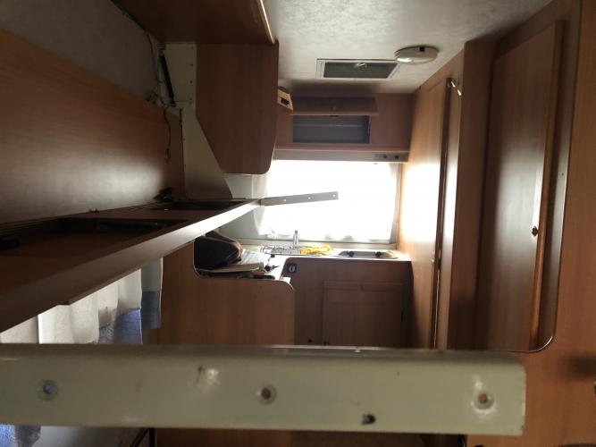

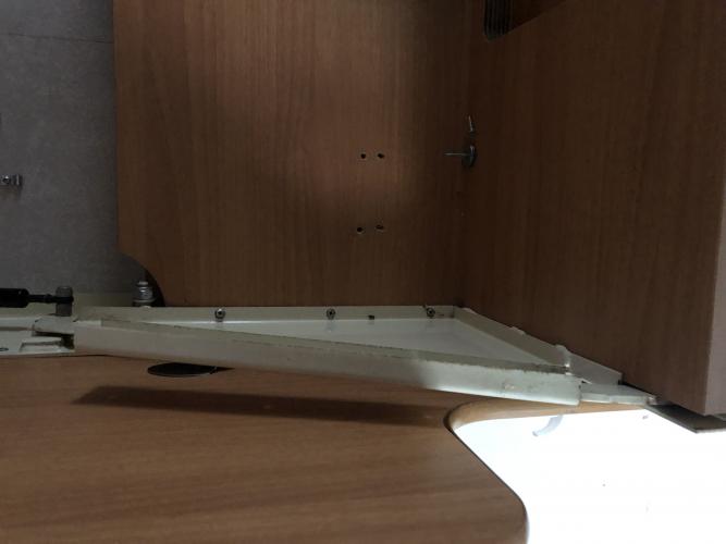

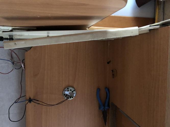

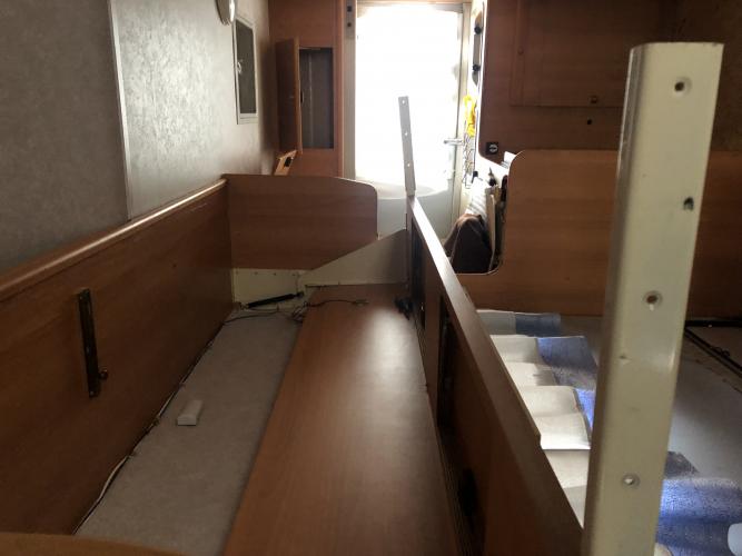

Ecco le foto. Le dimensioni di entrambi i pezzi sono 32 cm x 177.5 cm x 3 cm, esclusa la striscia che fa da sponda. Non so se corrispondono alle misure del tuo letto.
Grazie mille. Ho visto che corrisponde perfettamente. Il IMG_4344.jpgIMG_4345.jpgIMG_4347.jpgIMG_4348.jpg

Il vecchio proprietario ha tolto la parte di legno aggiuntiva,e probabilmente ,per sicurezza,ha bloccato il mobile attraverso le due staffe di prolunga.
ed io impazzivo.

Provo ad aiutarti io che ho appena capito.
Guarda bene lateralmente, e vedi se è bloccato il mobile in apertura.
Come ho capito,molti fissano il pensile lateralmente o anche a tetto,giusto per non trovarselo aperto all'improvviso, col rischio di farsi anche male.
Quando lo avrai sbloccato e quindi aperto, sarà semplice togliere la rete di emergenza, e rifissare di nuovo il pensile per usarlo come armadio

Bloccalo come ha fatto il vecchio proprietario del mio camper.
Ti basta come detto togliere la parte di rete aggiuntiva,che come detto dovrebbe essere in legno.
A questo punto ti resteranno le guide della rete aggiuntiva,con relativi fori di fissaggio della rete,che potrai utilizzare per bloccare dall'interno il meccanismo di ribaltamento del pensile,alleggerendo il tutto.
Puoi guardare le foto che avevo inserito io per capire il perchè non si ribaltava il pensile.
