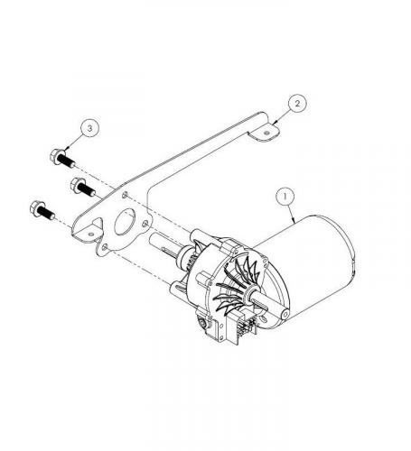

Ciao Carlito,
ho da 6 anni un Burstner Privilege 690 con letto basculante sopra la dinette e non ho mai riscontrato il tuo problema e nemmeno, a mia conoscenza, mai denunciato da altri possessori di Privilege.
Questo sistema poi, prodotto da Project 2000, è utilizzato da molti altri marchi e mai ho letto di quanto ti sta succedendo.
Non uso quasi mai questo letto ma lo muovo spesso sia per far circolare più aria sia in estate che in inverno e poi lo uso come 'armadio orizzontale' durante la vacanze lunghe togliendo il materasso. In questi casi rimane bloccato in posizioni intermedie.
Non ho mai controllato e non ho il camper sotto mano ma mi sembra che il movimento sia dato da un motoriduttore a vite senza fine e, pertanto, una volta fermo diventa autobloccante ed irreversibile a meno non ci sia un particolare angolazione dei denti degli ingranaggi (cosa rarissima se non proprio voluta).
Non credo nemmeno ci siano dei finecorsa tradizionali e senz'altro non ci sono blocchi manuali.
Trovo molto anomala la tua situazione e ti direi di interpellare la Project 2000, senz'altro ti daranno una risposta.
__________________________________________
P.S.
Visto che ho un po' di tempo ho cercato e confermo che il motore montato sul mio è un Project 2000 ed è un motoriduttore a vite senza fine e quindi una volta tolta l'alimentazione elettrica non può assolutamente muoversi.
A questo punto potrebbe essere che l'albero di avvolgimento delle cinghie non sia più solidale con il riduttore per usura o rottura dell'accoppiamento oppure dei rulli di avvolgimento ma questo dovrebbe essere una possibilità molto remota.

Grazie della risposta. Il problema è dato dal micro di fine corsa superiore che non sempre blocca il meccanismo. Questo letto non puoi bloccarlo dove vuoi ma ad una altezza ben definita. Nel we regolo il tutto. Grazie ancora
se è a vite senza fine, come dice Alessandro (che di meccanica e non solo ne sa tanto per le sue competenze professionali) il micro semplicemente toglie corrente e ferma il movimento, non blocca nulla, ma è la stessa coppia di ingranaggi che blocca la posizione perchè i meccanismi a vite senza fine sono per loro natura autobloccanti.
Ho fatto una ricerca seppure rapidamente, ma la Project2000 di Calenzano FI risulterebbe chiusa definitivamente, quindi poi ho trovato che ha ceduto la sua attività al gruppo Lippert.
