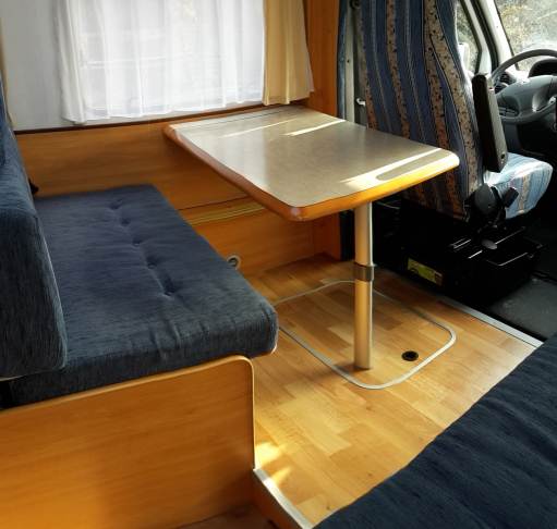

Salve a tutti, sono nuovo del forum in quanto ho appena comprato il mio primo camper (usato).
Come da titolo, si tratta di un LMC Liberty TI 662 del 2006, versione che aveva il tavolo della dinette agganciato alla parete, vedere foto
Il problema è che per fare il letto in quella zona occorre estrarre da sotto il divano la prolunga che dovrebbe evidentemente poggiare a terra, penso su due piedi rimovibili da infilare nelle zone cerchiate in rosso, che però non sono presenti:

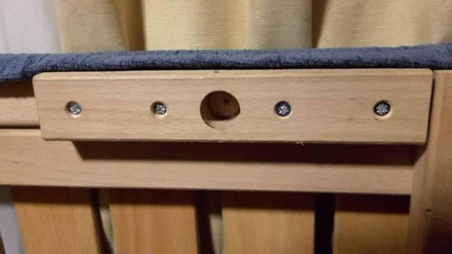

Viste da sotto, quelle zone si presentano così, ciascuna con un foro di diametro 19,5:
Qualcuno mi sa dire se è effettivamente come ho ipotizzato e magari mandare una foto di come dovrebbero essere i piedi, che cercherò di costruire dato che il rivenditore ha provato a chiedere al precedente proprietario ma lui non aveva mai fatto quel letto e non ne sa niente?

E quell'asse che vedo all'interno del gavone sotto il letto??? Non è che è quella che incastrandosi deve fare da supporto???

Purtroppo no, quella è la prolunga del tavolo per farlo arrivare fino al divano quando si fosse a mangiare in più di 2-3.
Anch'io speravo in quella, ma quando ho provato ad utilizzarla mi sono reso conto che non può andare bene.

buongiorno,  ti confermo che  la tua ipotesi è corretta.  i piedini sono semplicemente dei tubi tagliati a misura con un tappo in fondo bello largo così non segna il pavimento quando li usi.
sul mio sono di misura  uguale  ( ma è del 2007 )  sul tuo invece  mi par di vedere che uno appoggia sulla parte di pavimento rialzato e l' altro invece no quindi sarà più lungo di quanche cm.

Ma sono dei tubi totalmente lisci o invece sono filettati nella zona dell'incastro?
Il diametro dei fori di 19,5 mi dà l'idea che all'estremità del tubo debba esserci una filettatura da 1/2", che servirebbe anche per evitare che si sfili quando si alza la prolunga.

i tubi sono lisci,  per evitare che si sfilino  hanno un piccolo "bottoncino" tipo molla dell' ombrello"  che   si và a incastrare sul foro di diametro ridotto e perpendicolare a quello più grosso che è la sede del palo.
tipo questo
non c' è niente da  avvitare.
