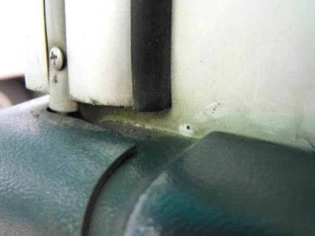

Occhio al 3° stop. Punto debole del tuo mezzo. Forse l'acqua entra da li .

Hai ragione dal riparatore ne ho visto uno infiltrato proprio dal terzo stop, ciaoo

sigillare tutte le bandelle laterali l acqua nn deve arrivare a fine parete, terzo stop pericoloso micro crepe l acqua passa col tempo na bellezza,
roller c.i. 2006, te ne accorgi quando la parete e piena..angry
