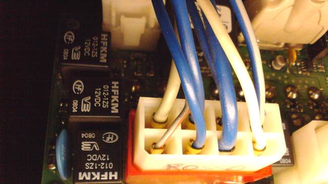

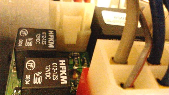

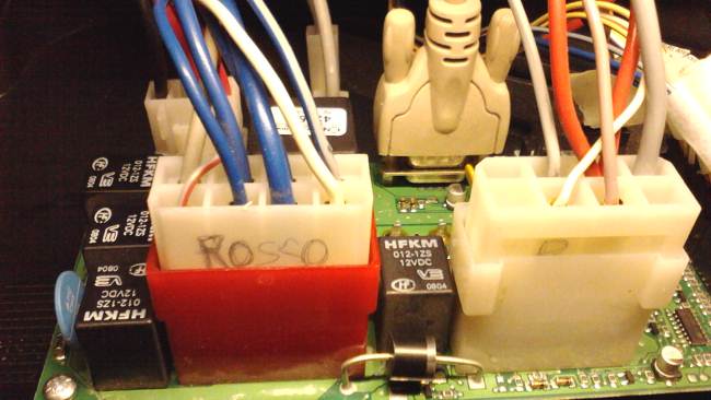

ho un camper laika ecovip 8.1, non accende la luce esterna, pigiando il pulsante della centralina sopra la porta si accende l'icona luce accesa esterna, quindi il pulsante funziona,controllata la lampadina è funzionante, controllando sotto il sedile anteriore lato guida accanto il carica batterie c'e' una scheda con vari rele' ognuno per ogni funzione , pompa acqua, luce interna ecc, ci sarebbe anche quello luce esterna sapreste indicarmi qual'e' metto le foto

c'e' una normale lampadina ad incandescenza a 12 volt, gia' provato con il tester e non arrivano i 12 volt ai fili della lampada quindi secondo me è il rele' che non fa lo scambio, pero' bisognerebbe individuare quale dei quattro

Dalla foto e codici sembrano tutti uguali........quindi sono intercambiabili. Potresti sostituirli ed andare per esclusione
