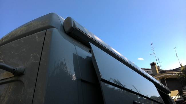

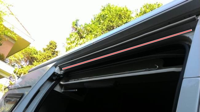

con l'approssimarsi dell'estate vorrei attrezzare sul mio furgonato una luce per illuminare esternamente, con veranda aperta o meno.
Data la conformazione della fiancata ed il posizionamento del tendalino, non è possibile ricorrere alle lampade tradizionali.

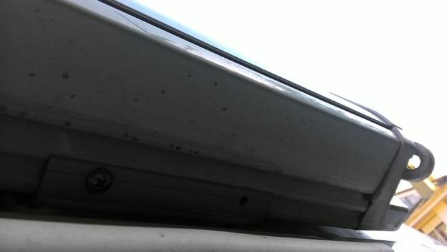

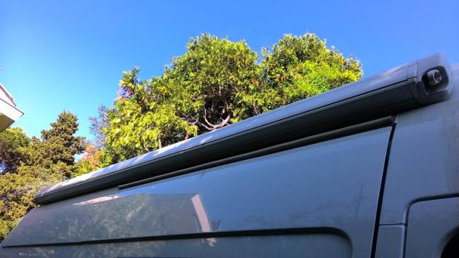

Ecco una foto dalla quale potete vedere che dove finisce il portellone inizia il tendalino:
Quindi pensavo di risolvere incollando la classica striscia di led nella scanalatura (nel cassonetto, quindi fissa) del tendalino Fiamma F45:
ma ho realizzato che anche questa strada non è soddisfacente, infatti, a portellone aperto, quest'ultimo va a coprire oltre metà del tendalino:
Allora pensavo di incollare la striscia led ai bracci estensibili del tendalino, ma la cosa non mi convince: i cavi si troverebbero a dover seguire il movimento di apertura chiusura ed inoltre a tendalino chiuso sarebbe impossibile illuminare davanti al camper.
Vi viene in mente qualche alternativa?

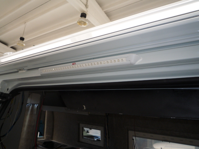

Ciao a tutti, con l'approssimarsi dell'estate vorrei attrezzare sul mio furgonato una luce per illuminare esternamente, con veranda aperta o meno. Data la conformazione della fiancata ed il posizionamento del tendalino,
non è possibile ricorrere alle lampade tradizionali. Ecco una foto dalla quale potete vedere che dove finisce il portellone inizia il tendalino: Quindi pensavo di risolvere incollando la classica striscia di led nella scanalatura (nel cassonetto, quindi fissa) del tendalino Fiamma F45: ma ho realizzato che anche questa strada non è soddisfacente, infatti, a portellone aperto, quest'ultimo va a coprire oltre metà del tendalino: Allora pensavo di incollare la striscia led ai bracci estensibili del tendalino, ma la cosa non mi convince: i cavi si troverebbero a dover seguire il movimento di apertura chiusura ed inoltre a tendalino chiuso sarebbe impossibile illuminare davanti al camper. Vi viene in mente qualche alternativa? Grazie a tutti!! Ciao! Gianluca Helix Izoard 555S
Guarda un po qui?
https://forum.camperonline.it
#3501809

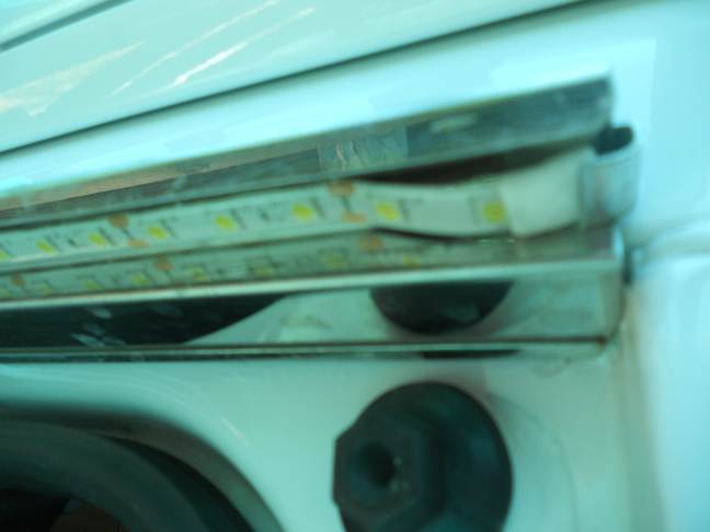

CIAO sul  mio camper sempre furgonato ho inserito una striscia led sotto il tendalino previo supporto in INOX con forma a Z in pratica un lato della gambetta è incollato sotto dove chiude il portellone ( noto che hai una specie di grondaietta sul portellone simile al mio lavoro ) e sulla parte sopra della gambetta  (z ) la striscia led x una lunghezza di 150cm ,molto luminosa e ottima anche x cucinare in pieno inverno . logicamente l'ho messa solamente sopra il portellone , se aperto illuminazione perfetta se chiuso lo stesso ma se portellone appena sganciato illuminazione poca proprio x il profilo lamiera . molto soddisfatto del lavoro e illuminazione .
carlo

Inserito il 16/05/2016 alle: 18:39:01

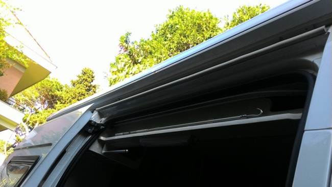

Hai pensato alla zona evidenziata con la striscia rossa?
Sembra ci sia lo spazio sufficiente e rimarrebbe al riparo dalle intemperie (per quanto ne potresti montare una impermeabile).
Certo, risulterebbe utilizzabile solo col portellone aperto, ma se l'uso che ne devi fare è estivo ...
Diversamente penserei ad un qualcosa togli/metti, magari con base calamitata (tipo
QUESTA
, ma è solo un esempio)...

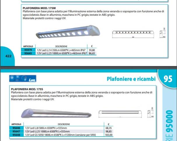

Plafoniera a led ultraslim da mettere immediatamente sotto il tendalino ma solo nella zona del portellone in pratica che sbuchi un po'  dalla grondaia di protezione sopra il portellone.
Se la trovi lunga a sufficienza oppure se la fai abbinando più plafoniere puoi rimuovere la grondaia e sostituirla direttamente con la plafoniera a led.

@compay: grazie Paolo, avevo notato il tuo lavoro ed è veramente ingegnoso, però, per forma mentis, preferisco fare sempre installazioni fisse. Sono a prova di figli/mogli, e poi conoscendoci, per pigrizia si starebbe sempre al buio ;-)

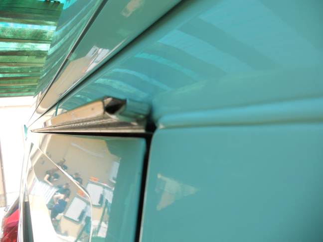

@marinox: parli di un profilo tipo quello a dx in questa foto? come l'hai fissato? Non mi è molto chiaro...

però, per forma mentis, preferisco fare sempre installazioni fisse. Sono a prova di figli/mogli, e poi conoscendoci, per pigrizia si starebbe sempre al buio ;-) @speedo: grazie per i complimenti, considera che noi siamo in 4 più il cane, quindi non scherziamo mica :-O i miei figli penso di soprannominarli Winzip e Winrar :-D  Hai ragione la superficie utile è proprio di 130cm, non conoscevo quel modello di led, mi sembrano molto luminosi, ma considera che la scanalatura sotto il cassonetto supera di poco il cm. Essendo due file appaiate, ingombreranno un pò di più della media in larghezza? ho visto che esistono di varie densità(180, 120 e 60 led/mt), dici che in 130cm è opportuno cercare quelli doppi da 180/mt? (p.s. uso i led da che li hanno inventati a luce calda, tranquillo :-) ) @marinox: parli di un profilo tipo quello a dx in questa foto? come l'hai fissato? Non mi è molto chiaro... @grigiola: che intendi per rafter? @ilcamaleonte: ottimo suggerimento, ma non mi viene tanto comodo per la parte elettrica, inoltre d'estate, con la zanzariera appoggiata esternamente, la striscia si andrebbe a trovare al di dietro, e a portellone chiuso non farebbe luce (se abbiamo la 220 e ci allontaniamo di sera a volte lascio la luce esterna accesa). @BengalaJoe: a me piacciono le soluzioni contorte, ma tu mi batti :-)))))) Sinceramente non vorrei proprio aprire il rivestimento dello sportello. Internamente è completamente rivestito e coibentato, inoltre dovrei forare la carrozzeria, non mi reggie la po.... ehm, il cuore O:-) @Emme48: grazie Marco, mai visto quel tipo di plafoniera, faccio qualche ricerca. Grazie ancora a tutti!!!! Ciao! Gianluca Helix Izoard 555S
PS: il lavoro non è mio ma di Obolo (diamo a cesare quel che è di cesare!) laugh

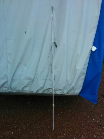

Ciao a tutti, io ho risolto così, anche se non è un lavoro ben rifinito
Tubo in plexiglas di 150 mm, striscia led inserita, filo con presa 12v, (io ho una presa esterna). In seguito ho messo due cavetti a misura dei braccetti del tendalino, così da poterlo appendere e togliere in un attimo e riporlo nel garage.

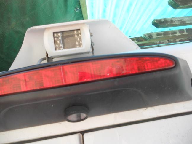

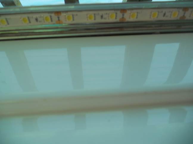

ciao queste sono le foto di quello che mi sono fatto ,è su tutta l'apertura del portellone .
spero si capisca .

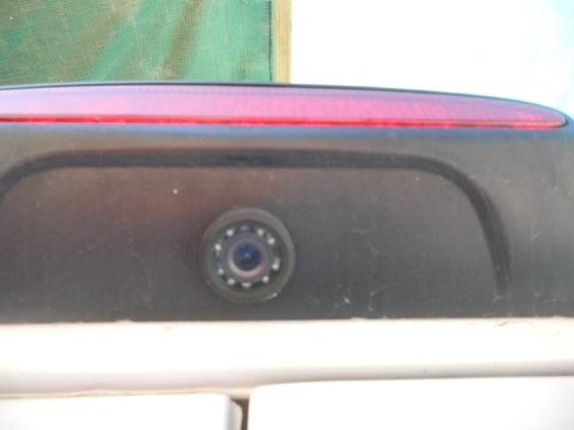

ti faccio vedere come ho inserito le due retro camere .
carlo

e la lampada suggerita da Emme48 e Nemesis, che penso dovrebbe essere una di queste due:
però in lunghezza da almeno 1mt costa una bella cifretta, non viene dichiarato il valore della potenza illuminante e sopratutto è luce fredda...
