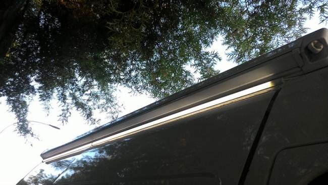

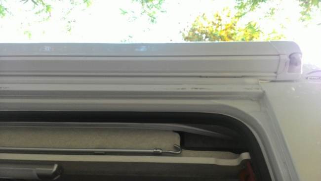

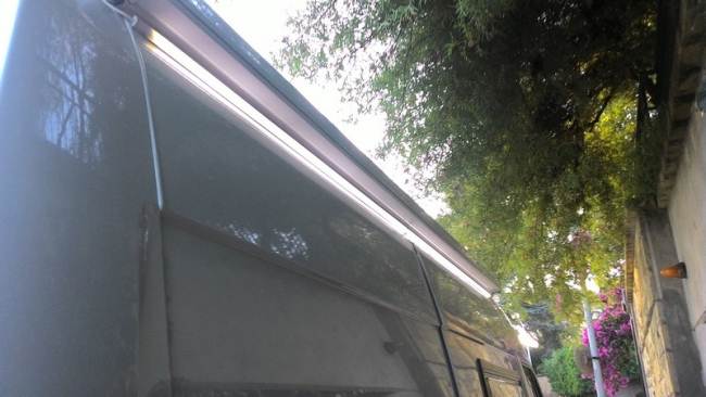

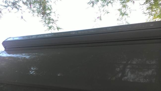

Inserito il 04/07/2016 alle: 17:01:30
finito il montaggio delle barre alluminio con dentro striscia led, molto soddisfatto!!!
colmano la distanza tra tendalino e fiancata, coprendo persino i supporti del tendalino
led accesi (provati al buio, illuminazione ottimale)
telecomando dimmer per accendere e regolare intensità :-)
