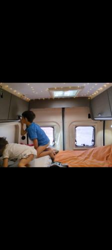

anche io ho messo delle stringhe led
Lo scopo era proprio quello di poter controllare il bambino mentre dorme, che sia di notte o in viaggio. ho predisposto il tutto con un sistema che ha il telecomando, in modo che, anche quando guido possa accenderlo e spegnerlo rapidamente.
Non scalda affatto... e i mie figli le chiamano le stellina.
è anche comodo per aver quel minimo di luce quando si sale sul camper al buio... ho registrato il pulsante anche sul telecomando del cancello di casa (che ha 4 ulsanti... ma me ne occorre uno solo)
se credi ti possa esser utile, dimmelo che ti posso dar dati + precisi e/o foto

anche io ho messo delle stringhe led Lo scopo era proprio quello di poter controllare il bambino mentre dorme, che sia di notte o in viaggio. ho predisposto il tutto con un sistema che ha il telecomando, in modo che, anche
quando guido possa accenderlo e spegnerlo rapidamente. Non scalda affatto... e i mie figli le chiamano le stellina. è anche comodo per aver quel minimo di luce quando si sale sul camper al buio... ho registrato il pulsante anche sul telecomando del cancello di casa (che ha 4 ulsanti... ma me ne occorre uno solo)  se credi ti possa esser utile, dimmelo che ti posso dar dati + precisi e/o foto
Se riesci grazie a mandarmi qualcosa, volentieri, ti ringrazio, anche perché non riesco a trovare nulla che mi soddifi veramente

oggi non ho avuto modo di passare al camper... maho trovato questa foto.
Qui è la striscia montata sopra il letto matrimoniale, dove ci è utile per controllare durante la notte lo stato del sonno della piccola che, avendo un anno e mezzo dorme con noi.
Sono luci di sfondo, alcuni le usano anche come luci ambientali da mettere in un vaso o dietro la tv. sono color ambra. chiaramente, mettendole "distese" e non raggruppate insieme e vicine, fanno una luce diffusa color ambra che non abbaglia.
Poi vedo di procurarti una foto di quelle sopra la dinette.
Tieni conto che le mie sono economiche e non dimmerabili. Abbiamo preferito così e mettere un interruttore a controllo remoto, con telecomando, che se necessario tengo attaccato alle chiavi del camper ed è facilmente duplicabile.
Se vuoi tutte le parti in dettaglio, le ho prese su amazon... e ti mando i link in privato

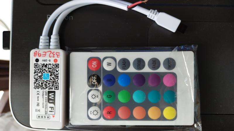

come diceva Emme48 e mi gestiscono anche scenari rgb, anche con telecomando. Ho visto qualche prodottino serie da distributori di materiale elettrico, non cinesate, quindi anche certificati senza spendere fortune
Io utilizzo queste da anni, hanno il telecomando e funzionano anche con APP.
In più sono RGBW, quindi gestisco anche il bianco, chiaramente serve una striscia RGBW con led bianchi+RGB ...non facendo il mix dei led RGB il bianco non è fastidioso.
Reggono quasi 192W quindi con i pochi metri di striscia necessari sul camper non si scalda.
Possono essere inseriti in rete e funzionare con comandi vocali... provato a casa con Alexa e funziona bene.
Funzionano da 5 a 28V
Qui trovi tutto ;
