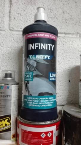

Dopo 15 anni esposto al sole il mio era ingiallito ed opacizzato, ma con pasta abrasiva per carrozzeria e polish professionali ( una 50€ per tutti i prodotti) è tornato a splendere e lucidato a specchio. Per l'applicazione ho utilizzato un trapano con tamponi bugnati a medi giri e molto olio di gomito. Nei punti più cotti ho dovuto carteggiare ad acqua con carta 1000. I prodotti mi sono rimasti per molte altre applicazioni e per il futuro una passatina di polish senza fatica una volta l'anno lo preserverá dal rovinarsi.

Per portarlo a specchio ho utilizzato questo prodotto, ma anche altri e sopratutto i 3M sono altrettanto efficaci. Per la pasta abrasiva ho utilizzato Sprint previa carreggiata con carta 1000.
