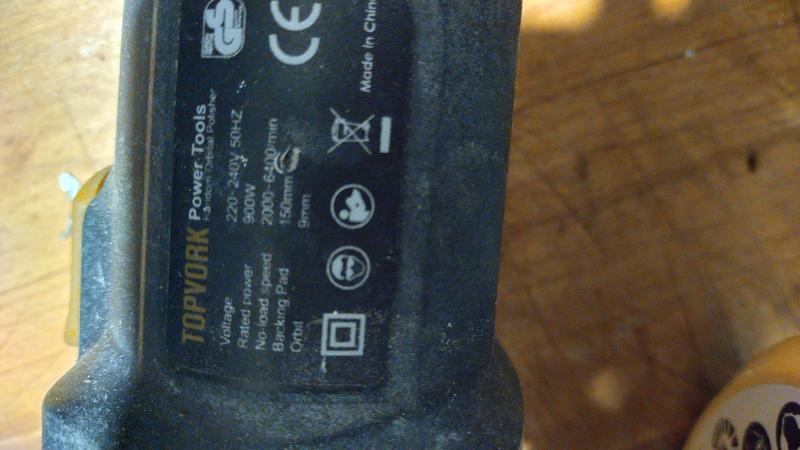

quella che ho io è simile a questa... un zavaglio assurdo...

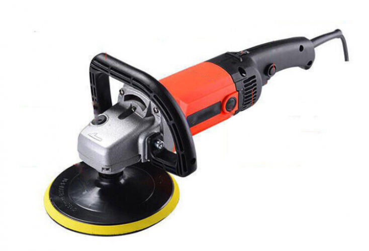

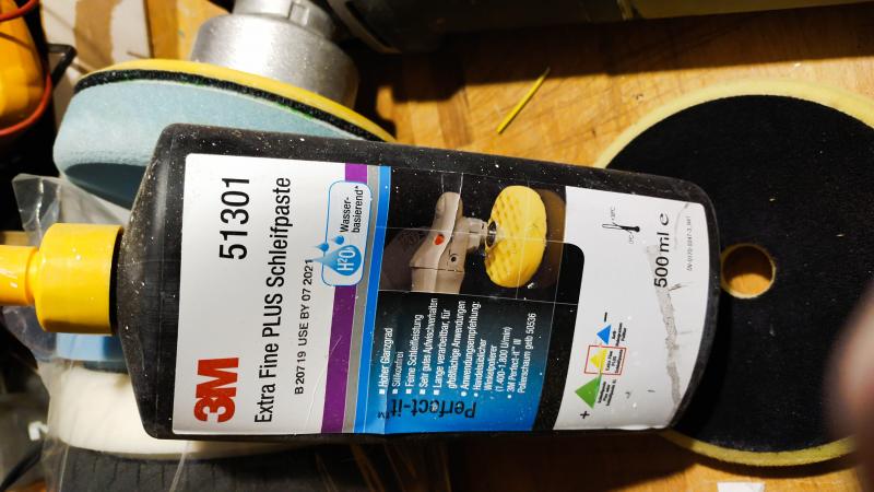

Io ho preso le spazzole di varia densità, le utilizzo con una lucidatrice che fa un movimento particolare, oltre a ruotare fa anche una specie di spostamento laterale.
Utilizzo il prodotto in foto.

il prodotto 3M lo conosco anche se non lo ritengo molto indicato per togliere l'opacizzazione che si crea nel tempo sulla vernice dei nostri mezzi.
La lucidatrice, che forse lucidatrice non è nemmeno viste le caratteristiche, nel senso che una vera e propria lucidatrice va da 0 a 3500 giri al massimo; solitamente si lucida sui 1250g/min. poco più poco meno, non di certo 2000/6400 come indicato in etichetta.
Grazie comunque delle info.

Io ho preso le spazzole di varia densità, le utilizzo con una lucidatrice che fa un movimento particolare, oltre a ruotare fa anche una specie di spostamento laterale. Utilizzo il prodotto in foto.
Questa è un ottima lucidatrice
il suo movimento orbitale fa fare meno fatica e si rischia di rovinare meno la vernice

la 3M a me sembra andare bene x la parte in alluminio verniciata, mentre non è il massimo per il dietro e il davanti che sono in resina, anche se poi il risultato non mi dispiace.
Non impiego molto tempo, in una giornata, senza correre, faccio lavaggio e lucidatura.
Ho visto che dura 2 anni poi è da rifare.

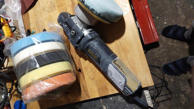

Sicuramente non è professionale, ma rispetto a quella che mi avevano prestato prima dell'acquisto di questa c'è un abisso.
Con questa si riesce a lavorare senza che si fermi la rotazione.
Fa il suo e per un attrezzo da usare una giornata ogni 2 o 3 anni è più che sufficiente.
Da quel che ho visto fanno molto il tipo di dischi, non sono tutti uguali, per fare un buon lavoro servono almeno due o tre tagli differenti.
Quelli di questa marca li trovo ottimi
