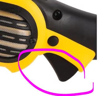

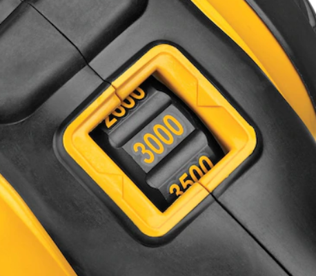

Questa mattina mi è arrivata la Dewalt... un altro pianeta... alcuni dettagli...
- il potenziometro della velocità ha ben stampigliata la velocità di regolazione
- il pulsanre di accensione è di tipo elettronico, ovvero in base a quanto lo premi aumenta o diminuisce la velocità senza ovviamente andare oltre a ciò che è impostato.
- ma la cosa più importante è la coppia che ha... anche alla velocità minima impostata questa viene MANTENUTA SEMPRE in qualsiasi condizione di forza applicata sul tampone...
Sono felice laugh

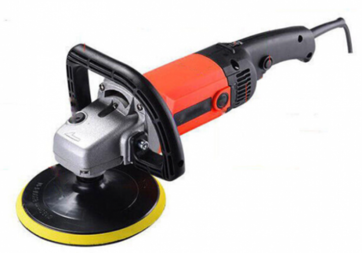

La precedente era per caso una di queste a due maniglie?
foto solo come esempio, ma quel tipo sono tutti cessi.
Perchè nel caso sei in buona compagnia, ne comperai anch'io una, la ho usata una volta o meglio provata 10 minuti e poi da allora giace nella sua scatola. Soldi buttati , anche se pochissimi.

per fortuna assolutamente no... la mia è tipo questa... da vedere fa un figurone eh... ma è un cesso atomico comunque...

Beh, almeno tu eri partito gia con qualcosa dall aspetto valido wink

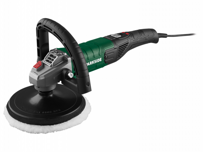

Io non la ho ancora provata, ma questo tizio si, e non mi sembra che lavori male.
ha usato la velocità piu lenta a 800 giri e un plattorello da 125mm anzichè quello a corredo da 180mm e non è una brutta idea.
Modificato da IZ4DJI il 04/05/2024 alle 01:06:52

non la mostra accesa a normale velocità nel video... così non riesco a farmi una idea.
Ok il disco da 125, ma a fare un camper ci metti due anni laugh

Vero anche quello, probabilmente il 125 ma anche piu piccolo potrebbe andare bene per esempio per lucidare dei fari, ma per superfici ampie e piatte allora meglio usare il suo 180 di corredo.
Puo essere che quel tizio avesse gia un corredo di tamponi da 125 e quindi ha sostituito il plattorello per quel motivo.
Tanto ha un normale filetto M14 standard e quindi nessuno vieta di procurarsi plattorelli e tamponi di diverso diametro e sostituirli al bisogno per usi diversi.
Prima o poi la proverò, devo fare almeno il cofano della Jimny, che ci era cresciuto il muschio, tolto con idropulitrice, ma è rimasto un po ruvido. Incomincio con lavoro facile! winklaugh

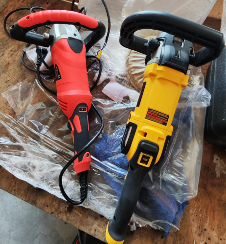

queste sono le mie laugh sono riuscito a fare una foto, a sx il cesso a dx la Dewalt.
Nel complesso non sono i Watt del motore a decidere se il prodotto è "buono" oppure no, anche perchè il mio cesso ha 1300W contro le 1250 della Dewalt. Non sono nemmeno i giri ciò che possono fare la differenza, perchè comunque, qualsiasi lucidatrice è in grado di arrivare a 1200/1500 giri che sono poi quelli con cui normalmente, tranne rari casi si lucida.
La differenza la fanno la capacità del prodotto di mantenere stabile la velocità impostata (qualunque essa sia) e la coppia che il motore ha.
Credo che l'esempio più semplie e comprensibile sia quello tra un motore benzina e uno diesel, dove il mio cesso è a benzina e la Dewalt diesel...
Usare un tampone da 125 o 180, trattandosi di macchine da 1300W circa che comunque avrebbero la forza di muovere entrambe le misure non cambia tanto a livello della gestione dei giri del motore, cambia invece notevolmente la forza da applicare fisicamente in funzione anche dello stato della vernice da lucidare; usando la 180 quando arrivi a sera sei massacrato.
Anche i tamponi la sanno lunga... mi sono tassativamente imposto di NON comprare prodotti 3M per questo giro se non il polish, perchè se lo avessi fatto non avrai MAI più utilizzato la robaccia che mi venne regalata tempo fa. Mi sono distrutto nel lucidare il mezzo eh... ma almeno ho svuotato l'armadio. Pensa che tra la spugna che avevo e la cuffia di agnello il risultato è stato migliore con la cuffia... laughlaugh
Il consiglio che mi sento di darti, anche se conoscendoti non lo seguirai laugh è quello di provare immediatamente il prodotto e vedere come si comporta, almeno, se non sarà come desideri potrai renderlo. E' altrettanto vero che il mio cesso è stato acquistato ormai parecchi anni fa e magari la tecnologia di gestione dei giri motore è stata introdotta anche su prodotti level entry.
