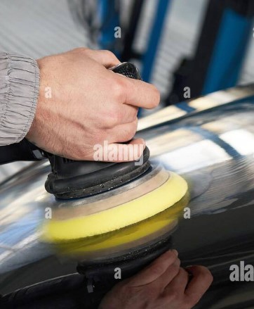

Quella maniglia è in dotazione ma io non l'ho mai usata...uso l'impugnatura in plastica che copre la testa della lucidatrice. La utilizzo come in questa foto. Ecco è praticamente uguale a questa, ho tolto la maniglia
ad arco e la uso come sopra....poi in alcuni casi, la tengo con una sola mano dall'impugnatura di plastica e, in questo modo riesco a fare punti critici.
non sono convinto che quella maniglia sia una vera e propria impugnatura, piuttosto è una copertura in plastica di una parte del meccanismo di rotazione che dovrebbe evitare di danneggiare eventuali zone di collisione. Poi è chiaro che la si possa utilizzare in determinate circostanze, anche se a livello ergonomico/sicurezza gli attrezzi vanno usati nelle impugnature previste per evitare vibrazioni agli arti superiori.
A livello ergonomico è certamente meglio e più comodo montare l'impugnatura ad arco e usare quella.
è chiaro che la si possa utilizzare in determinate circostanze, anche se a livello ergonomico/sicurezza gli attrezzi vanno usati nelle impugnature previste per evitare vibrazioni agli arti superiori. A livello ergonomico è certamente meglio e più comodo montare l'impugnatura ad arco e usare quella.
La maniglia serve proprio per impugnare l'attrezzo rotante dall'alto con una sola mano, ma molto dipende dalla forza disponibile nel braccio, (non siamo tutti uguali) se uno non si sente sicuro è meglio che desista dal provarci specie se in  equilibrio sulla scala.  Io ho una lucidatrice a controllo continuo del regime di rotazione su cui monto  panni-cuffia in montone da 180mm, In genere, per non inchiodarmi la spalla destra, spezzo  la procedura in due o tre periodi ravvicinati proprio perchè stanca abbastanza, ma da quando uso questo sistema;  shampoo e periodicamente Finish coat, ho smesso di lucidare il camper con il polish.
Eppure è usata come impugnatura alternativa in molti modelli, soprattutto x i modelli orbitanti.image(6093).png
Io so solo che con quella impugnatura riesco a fare dei pezzi con una sola mano, e anche utilizzandola normalmente faccio meno fatica tenendola come in foto.
Con la maniglia grande si fa fatica e sembra oscillare maggiormente.

Eppure è usata come impugnatura alternativa in molti modelli, soprattutto x i modelli orbitanti. Io so solo che con quella impugnatura riesco a fare dei pezzi con una sola mano, e anche utilizzandola normalmente faccio meno fatica tenendola come in foto. Con la maniglia grande si fa fatica e sembra oscillare maggiormente.
se ti trovi bene direi di continuare così
