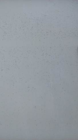

se....riuscite a vederle....nessuno ha mai avuto queste macchie sulle pareti esterne?.....come toglierle?

Alluminio o vetroresina?
Sono macchie o a tatto sembrano in rilievo?

c'è l'ho uguali sul mio camper vetroresina del 2002 e l'ho viste su molti altri mezzi tra cui arca e laika chissa a me sembra lo sporco che penetra dentro ma nemmeno con il lucidante si tolgono chissa

....si vetroresina 2004....infatti quando lo tratto un po' svaniscono soprattutto d'estate in inverno si vedono di più....sembrano assorbite dalla vetroresina...

Sono muffe che si formano nelle fessure del gelcoat. Non le togli nemmeno carteggiando.

candeggina  la metti in uno spruzzatore e la spruzzi direttamente sulla parete per una metrata alla volta, poi risciacqui con abbondante acqua , a fine trattamento una bella passata di polisc

Sono micro crepe e si formano delle ragnatele dove ci si deposita lo sporco. Confermo quello detto da Kevin, candeggina a spruzzo e risciacquo. il mio era diventato a chiazze grigie e con 1€ e tanta pazienza l'ho risolto, ora è perfettamente bianco. Certo è che le micro crepe restano quindi ogni tanto bisogna lavarlo il camper altrimenti si formano di nuovo. Io sto acquistando una lucidatrice rotorbitale con dei tamponi da taglio e proverò ad eliminarle per poi trattare la parete con un compound adatto. Vediamo che succede!!!

...perfetto grazie dei consigli proverò con la candeggina....il problema è stare fuori....perché anche quando sta fermo io spesso lo lavo.....non vorrei succedesse anche a lavarlo troppo....
