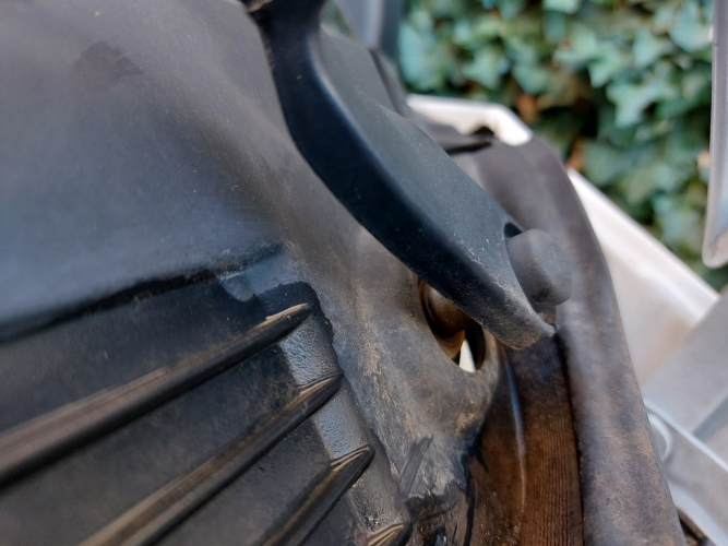

Sul camper in oggetto, da poco acquistato, si è visto alla prima pioggia che il tergi sinistro passa nella parte alta a una certa distanza ddl vetro.
(Qui da fermo la cosa è anche più esagerata)
Appurato che non sono le spazzole (nuovissime e anche invertendole la cosa non cambia), ho visto che la base del braccetto sinistro non risulta ben calzata sul perno (mancano 7-8 mm)
mentre il perno destro, che qui non mostro, è infilato fino in fondo. Cosa che sul sinistro determina appunto il distacco tra spazzola e vetro in certe posizioni.
Domanda: per infilarlo più in profondità, c'è qualche procedura particolare o c'è solo da spingere  alla base del braccetto? (Veniva buio, non ho fatto in tempo a togliere il coperchietto in gomma per vedere se sotto c'è una vite o altro)
Modificato da Armando il 16/03/2023 alle 00:22:55
11/08/2003 7735
Inserito il 17/03/2023 alle: 11:02:59
OK .. sotto il gommino c'è un dado da 13, smontato e rimontato il braccetto badando che fosse calzato bene. Il perno non è entrato più a fondo di prima sul profilo rigato conico, ma ora la spazzola appoggia tutta e il tergicristallo deterge il cristallo come suo dovere.
Grazie di tutto

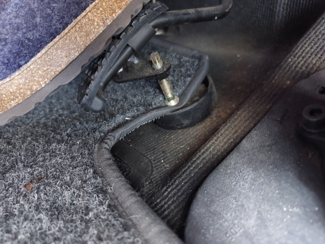

In attesa di poterlo vedere, ripensando ad allora, è venuto in mente un piccolo problema iniziale di alcuni 2.8jtd, del "bicchierino" di plastica messo a fine corsa dell'acceleratore, sul quale ponendo un tappetino inadeguato, tipo quello del modello precedente, si perdevano 8-10 mm finali di corsa con conseguente perdita di prestazioni. Anch'io, con uno de primi jtd, dopo qualche centinaio di km di delusione per le prestazioni, avevo prima letto e poi verificato il problema, risolto ritagliando la porzione che dava fastidio.
Però questo ha 21 anni .. possibile che la cosa sia ancora presente?
Avuto a casa il mezzo dopo alcuni giorni, guardo e ...
.. eccolo lì. Mi si ripresenta dopo 23 anni che l'avevo visto sul Wingamm smiley
Con una forbice da giardino, è stata subito liberata la corsa sui mm finali di acceleratore.
Ho poi provato il mezzo in autostrada, è arrivato abbastanza bene a 120, poi ho dovuto mollare per il traffico ma forse poteva salire ancora un po'. Anche nelle riprese se si schiaccia tutto si avverte bene la differenza.
In un successivo colloquio col precedente proprietario, ho saputo che questo tappetino fu acquistato 2-3 anni fa dopo che il primo era "finito". Nessuna accenno a un calo di prestazioni .. a meno che anche il precedente fosse così surprise

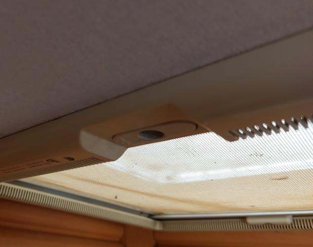

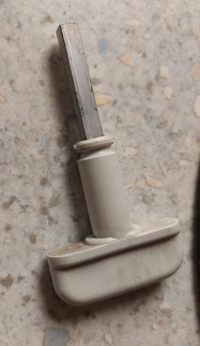

L'ultimo problemino (finora) dell'annoso Chausson del figlio è il distacco della manopola di uno dei due oblò Fiamma.
.. che vedete qui
Reinserendola, non sta su. Immagino che all'interno ci sia una molla che si dovrebbe impegnare nella gola visibile sulla plastica della manopola.
Qualcuno sa se smontando la cornice si accede alla zona interessata con possibilità di riparare il danno?
(data la fragilità di plastiche ultraventennali se non ci sono probabilità di riparare eviterei l'operazione e mio figlio lo userà come una chiave)

dovrebbe essere un semplice OR

Grazie per la dritta dell'OR, Silvio .. pensavo fosse qualcosa di diverso.
