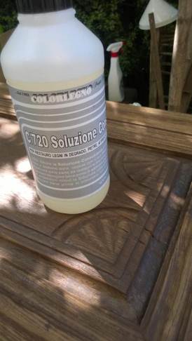

Ne so qualcosa... rifacendo le pareti dopo tamponamento ho scoperto che tutta la fascia inferiore era marcia..
Controlla bene i listelli e se hanno segni di degrado  puoi anche PRIMA trattarli con un consolidante per legno ( quelli più seri sono da diluire con 3 parti di acetone)
 penetrano nel legno e riempiono le fibre rendendo il legno più resistente di come fosse in origine (anche all'acqua)
Poi darei l'antirombo  tipico da carrozzieri...  io ne ho 2 flaconi e la pistola apposita ma non ho ancora fatto tale operazione   ormai rimandata a primavera.. tanto purtroppo lo sposto solo per muoverlo fino ad allora....

 Cos'è un  "consolidante per legno " ?
