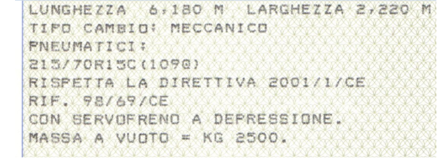

Ciao a tutti, possiedo un Glen 430 della MCLOUIS immatricolato nel 2006. Avrei bisogno di un piacere da  parte di altri proprietari dello stesso mezzo. Gentilmente potreste guardare nel vostro libretto di circolazione che misura di pneumatici hanno scritto? E con che misura voi state circolando? Dopo tutti questi anni di viaggi e revisioni ci siamo sentiti dire dal meccanico che abbiamo le ruote sbagliate, dal gommista che abbiamo il libretto sbagliato e dalla concessionaria dove abbiamo acquistato il mezzo, nuovo a suo tempo,.... meglio non dire visto la maleducazione della persona con cui ho affrontato il casoangry

Ciao Ielena
Ti mando il libretto del mio ex camper Mc Louis 430 ww immatricolato in luglio 2003.

il nostro è un 460 del 2001, oltre a dire che le gomme sono le stesse del 430 nonchè quelle indicate da ellemare49, vorrei aggiungere che anche il nostro ha il problema finestre, nessuno ne ha mai risposto, risultato 1 cambiata 7 o 8 anni fa, altre due un paio di anni fa, le ultime due messe in sicurezza dal sottosritto con piastrina, contropiastrina bulloncino a dado

Lavoro in agenzia di pratiche auto e devo constatare che su alcuni mezzi ci é capitato che i dati dell'omologazione pneumatici fossero errati.
purtroppo il problema lo può risolvere solo la casa madre, aggiornando l'omologazione del veicolo
cosi facendo a terminale i dati risultano esatti, ma la carta di circolazione (libretto) deve essere ristampata per poter riportare i dati esatti.
la ristampa, la motorizzazione non la fa gratis, quindi é necessario pagare per un errore non proprio ma nemmeno imputabile al concessionario o all'agenzia
Ps non voglio difendere nessuno solo dare informazioni esatte

ciao a  tutti,possessore di mc louis 430 e gommista meccanico,anche il mio monta la misura 215/70-15con codice carico e velocita' scritto su libretto di circolazione riguardo alle finestre anche le mie hanno avuto il problema dello scollamento che ho risolto smontando ed incollando poi successivamente bloccando con bulloncini e rondelle ai quattro lati delle stesse.Ma non ho capito quale sia il tuo problema ,monti forse pneumatici diversi da quelli scritti in carta?Perche' se cosi'fosse le dovrai sostituire,altrimenti se la misura corrisponde ma il codice velocita'e carico sono superiori a quelli sritti sei in regola ,Franco.

ciao anchio ho mc louis 430 del 2001 ma non capisco quale sia il problema delle ruote il mio monta 215 70 15  e per le finestre si sono scollate anche le mie ho messo delle viti nei 4  angoli
