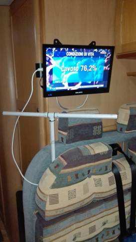

Ciao a tutti, Sul mio camper ho una antenna omnidirezionale con la quale riesco a beccare ben pochi canali, ho letto dell'antenna di Alva , ma anche della possibilità di collegare il portapacchi in alluminio e trasformarlo in antenna . Chiedo  un consiglio a te Alvaro o a chiunque abbia esperienza, quale soluzione preferire ? Ciao e grazie Andrea
L'antenna Alva è straordinaria per la sua efficacia e semplicità, riceve anche all'interno del camper una miriade di canali anche in HD compreso Rai1.
Scusa la domanda ma me ne intendo proprio poco di antenne. L'antenna di Alva che vedo nella tua foto messa in modo provvisorio sul camper va orientata in qualche modo o in ogni caso prende i segnali TV? Grazie. Massimo.
Di solito la fisso esternamente sulla scaletta e la oriento per ricevere meglio il segnale e magari più canali ( faccio sempre due o tre scansioni), comunque ha una ricezione straordinaria e la utilizzo quando la omnidirezionale  prende poco o nulla....
Quindi confermi che è da orientare. Quando la fissi esternamente alla scaletta come e dove fai passare il cavo dell'antenna per entrare nel camper e collegarti alla TV? Penso alle serate in montagna dove magari viene utile guardare la TV. Il cavo riesci a pizzicarlo in qualche finestra/porta senza rovinarlo e senza lasciare il vetro un po' aperto visto che magari fuori piove e fa freddo? Grazie ancora. Massimo.
Si, ti confermo che va orientata, ma non necessita di precisione estrema, solitamente mi oriento con la stessa angolazione di quelle dei palazzi o delle direzionali degli altri camper, altre volte, riceve se messa in verticale dipende dalle zone. Il cavo lo faccio passare attraverso un oblò socchiuso e passa senza pizzicarsi attraverso la guarnizione flessibile. Infatti, fin'ora ne ho fatto solo unutilizzo d'emergenza, quando l'antenna del camper non prendeva un bel niente o i soliti 3 o 4 canali, ma sto valutando di montarla fissa magari su un'asta manovrabile all'interno del camper, sono sicuro che funzionerebbe meglio e sarebbe più pratica da manovrare.

Ciao, non è vero che l'antenna più grande riceva di più. La grandezza di un'antenna è calcolata sulla frequenza che deve ricevere. Più è alta la frequenza, più è piccola l'antenna. Se nell'aria che circonda una
qualsiasi antenna non c'è segnale, l'antenna non lo può creare dal nulla, se non c'è non c'è e non si può fare nulla. Con questo hai capito che un'antenna per camper non va a cercare il segnale dove non c'è. Se sei a passeggiare in in prato, non puoi pretendere l'asfalto sotto i piedi, avrai sempre erba. Antenna CB. Si, intendo montata sul tetto, magari nelle vicinanze di un oblò per poterla abbattere in caso di bisogno, e con 4 radiali messi a croce. 73 de
Ciao Alva, questa volta mi rivolgo a te e chi meglio di te potrà rispondermi, essendo entrata acqua nella omnidirezionale che avevo, all'interno si è danneggiato il circuito ed il tutto era sommerso nella ruggine. Ho quindi svuotato il contenuto e mi sono tenuto l'involucro nel quale ho ricostruito un altro prototipo della cosiddetta antenna "Alva", che non etrando perché circolare, ho piegato i 50cm di cavo a forma di S come fosse un omnidirezionale. Ti chiedo,......funziona come una omnidirezionale?, nonostante qualcuno non abbia ottenuto i miei stessi risultati, anche questa ha una ricezione sorprendente e funziona in qualunque direzione, ma la prova l'ho fatta in città ove probabilmente il segnale è massimo ed infatti anche quella a T funziona uguale, ma in molti posti, ove non prendeva quella del camper, quella a T con la giusta direzione mi risolveva ogni poblema anche qundo gli altri avevano difficoltà. Sono proprio rare le volte che non prendeva nulla, ma nessun altro vedeva la Tv. Insomma,.......con la forma circolare può funzionare omnidirezionale?....... Grazie
svuotato il contenuto e mi sono tenuto l'involucro nel quale ho ricostruito un altro prototipo della cosiddetta antenna Alva, che non etrando perché circolare, ho piegato i 50cm di cavo a forma di S come fosse un omnidirezionale. Ti chiedo,......funziona come una omnidirezionale?, nonostante qualcuno non abbia ottenuto i miei stessi risultati, anche questa ha una ricezione sorprendente e funziona in qualunque direzione, ma la prova l'ho fatta in città ove probabilmente il segnale è massimo ed infatti anche quella a T funziona uguale, ma in molti posti, ove non prendeva quella del camper, quella a T con la giusta direzione mi risolveva ogni poblema anche qundo gli altri avevano difficoltà. Sono proprio rare le volte che non prendeva nulla, ma nessun altro vedeva la Tv. Insomma,.......con la forma circolare può funzionare omnidirezionale?....... Grazie
Posso dire la mia ?
Se hai fatto una S è perché sei partito col centro antenna in centro al supporto circolare.
Per conto mio invece sarebbe meglio (se vuoi doti di omnidirezionalità) partire col centro antenna su un estremo della circonferenza a formare una C.
se non ho capito male, vorresti introdurre l'antenna a T nel supporto di una omnidirezionale rotonda. Giusto?
Ok spiego.
L'antenna a T è un dipolo ripiegato fatto con cavo coassiale, e dello stesso mantiene l'impedenza.
Esiste un'antenna omnidirezionale fatta con un dipolo ripiegato, la circolare, guarda:
in pratica è la mia antenna con i bracci posti in cerchio.Con impedenza molto alta.
Se i due bracci della T, fatti solo con il cavo coassiale, gli fai prendere una forma di C ad ogniuno e li chiudi a cerchio ottieni una omidirezionale.
Mi tocca avvisarti che così facendo il guadagno va un po' a farsi benedire, e aumenta un poco il rumore di fondo.
L'antenna non avrà gli stessi requisiti della T.

Ciao, se non ho capito male, vorresti introdurre l'antenna a T nel supporto di una omnidirezionale rotonda. Giusto? Ok spiego. L'antenna a T è un dipolo ripiegato fatto con cavo coassiale, e dello stesso mantiene l'impedenza.
Esiste un'antenna omnidirezionale fatta con un dipolo ripiegato, la circolare, guarda: in pratica è la mia antenna con i bracci posti in cerchio.Con impedenza molto alta. Se i due bracci della T, fatti solo con il cavo coassiale, gli fai prendere una forma di C ad ogniuno e li chiudi a cerchio ottieni una omidirezionale. Mi tocca avvisarti che così facendo il guadagno va un po' a farsi benedire, e aumenta un poco il rumore di fondo. L'antenna non avrà gli stessi requisiti della T. 73 de
.....infatti, avevo già provato a metterli a C, ma solo quando ho unito i due estremi ho perso il segnale, dal massimo che avevo al nullo. Grazie, veramente molto esauriente come sempre.....
