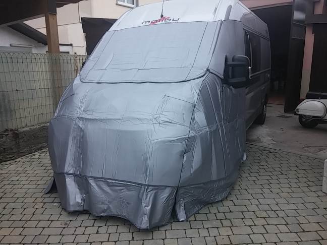

se poi ti fermi piu' giorni consiglio questo
Costantino
