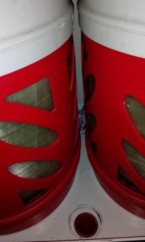

come ha già spiegato Mario il vano è sigillato e le aperture sono verso il basso e non vengono coperte dalle bombole....
​attualmente ho fatto solo i 2 centrali come da foto
ora farò anche gli altri alle estremità...
​nella terza foto che ho pubblicato all'inizio se vedi ci sono i due fori da 40 e uno più piccolo a dx per far passare il tubo di rame del gas...
​ovviamente sopra i buchi ci andrà una griglietta che ovviamente resterà libera, anche perché oltre alle bombole all'interno del box non ci sarà nient'altro

L'idea del taglio a 45° sotto non è mia...........
Allora: nel foro fra le due bombole metti uno di quegli sfiati, quello di sx avrai grosse difficoltà  ad ostruirlo anche volendo, vai da un installatore gpl e te lo fai dare costano pochissimo, non mettere quello metano perché diverso.
Quello di dx è x il passaggio dei tubi.........al limite usa quello.

il mio vano bombole, isolato dall'interno, esternamente c'è griglia da 150 o 160cm2

secondo me la norma che regola i ns mezzi è EN 1949:2013
che cita: 2 % dell'ingombro in pianta, come minimo però 100 cm²
Se non sbaglio i conti, con 6 fori da 40 mm arrivi a coprire 75 cm², (sotto al minimo).
Ad ogni caso, ci sono molte altre prescrizione da rispettare, e credo non ultimo una omologazione dell'impanto
