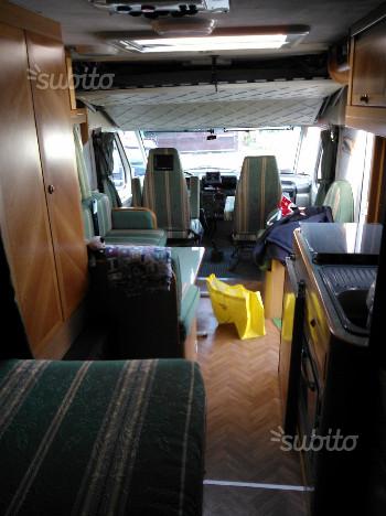

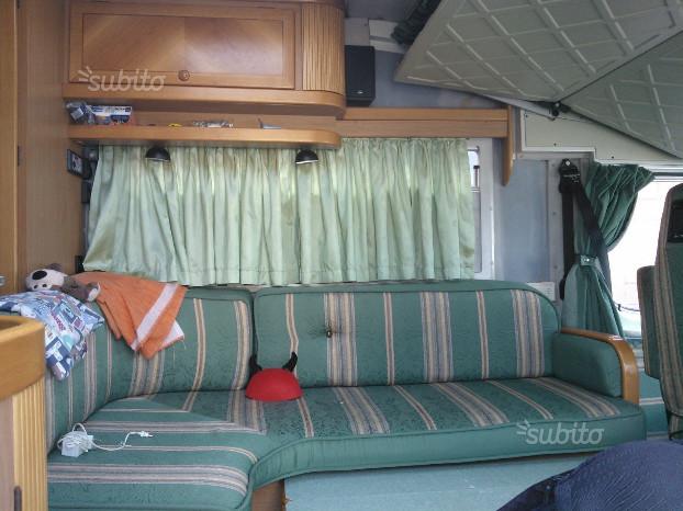

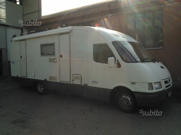

Buonasera a tutti! un saluto a tutti! sono un neo camperista ... e da poco ho acquistato un mobilvetta euroyacht 180 anno 1995 su turbodaily 2.5 35.12 ... allestimento totale completo ... è il modello con doppia porta ingresso per intenderci ... con letto matrimoniale posteriore fisso e dinette a L con poltrona singola di fronte ... nei vari lavoretti che sto facendo di personalizzazione ho avuto la bella idea di sostituire il rilevatore gas triogas alimentato 12 v posizionato a livello dinette ... ho staccato lo stesso dai due cavetti 12 v uno rosso-nero l'altro nero ... e boh forse ho fatto un contatto non saprei ... ho installato un rilevatore a batteria lasciando i cavetti volanti isolati ... a distanza di qualche gg ho notato che le luci cellula zona anteriore e precisamente: faretti dinette, luce armadietto ripostiglio, luci cortesia su pavimento che tutti secondo me fanno parte di uno stesso circuito non funzionano più ... tutte le lampadine ok ... il resto camper tutto ok anche le plafoniere sul soffitto ... ho una centrale sopra la porta ingresso con i classici 5 fusibili grossi ... e una centrale della macchina sul lato guida ... tutto è ok ... secondo me cìè un fusibile per tale zona da qualche parte ... non ho idea dove sia la centrale, nè il caricabatterie, so che il generatore è sotto ... nell'armadio c'è impianto audio video ... non vedo nulla da nessuna parte ... non so dove mettere le mani ed il prox weekend vorrei fare la prima uscita ... se qualcuno sa aiutarmi? grazie sin d'ora! e ... piacere a tutti! un saluto, thomas

dunque sembra esserci un unico circuito rosso-nero per faretti dinette, lampadina apertura armadietto contiguo dinette, rilevatore gas sopra dinette e luci cortesia sotto dinette ... che ora non funzionano .. è solo stato staccato il rilevatore gas ed ovviamente ha il cavetto rosso/nero ed il solo nero isolati ... non vorrei servisse una chiusura circuito per far funzionare il tutto ... magari collegare almeno solo il nero ad una massa?

... eccomi ... avevo già fissato un appuntamento con un tecnico per verificare il tutto ... e me ne sono partito per il week end in montagna munito di faretti mobili per tappare la situazione ... sorpresa: carico di acqua potabile accendo pompa e muovendomi leggermente per il camper ho notato le luci faretti accese!!! ... morale ... luci dinette+luci armadio+luci cortesia base divano sono state alimentate da un rubacorrente nel circuito della pompa acqua ... ovviamente avendola spenta causa freddo non avevo corrente!!! ... no comment ... posso solo dire che l'impianto così impostato secondo me non è proprio il massimo!? ... un saluto a tutti!!!
