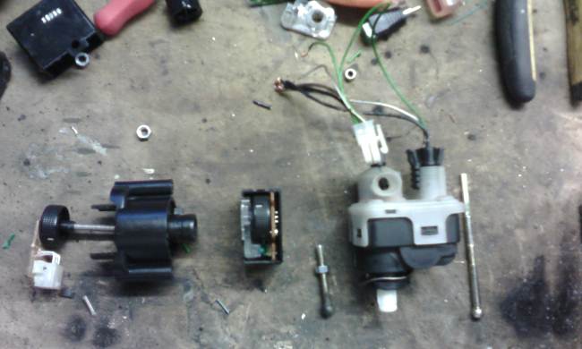

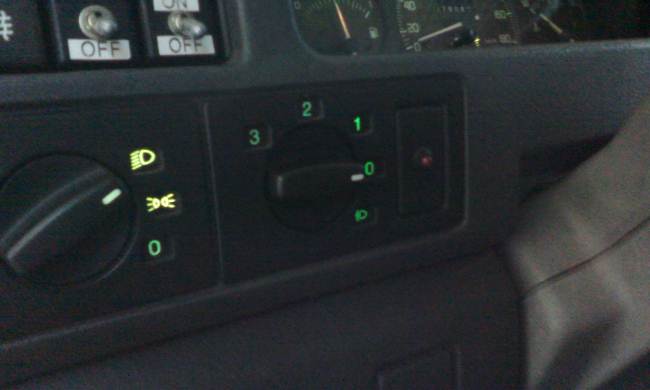

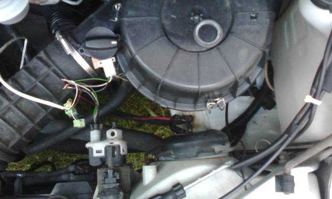

Salve a tutti oggi ho modificato quel fatiscente sistema ad aria per la regolazione altezza fari del mio fiat ducato 1995 in elettrico
Materiale usato
N 2 motorini elettrici smontati da una lanos daewoo completo di connettori
N 1 regolatore smontato stessa auto completo di connettori
Procedimento
Ho tolto il perno delle vecchie pompette e l ho montato sulle nuove perche la testa sferica era piu piccola
ho riposizionato in motori nell alloggiamento originale riutilizzando la rondella elastica dei vecchi

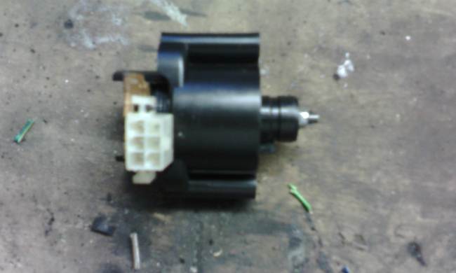

La cosa piu ardua è modificare il commutatore al quale ho tagliato la parte posteriore e ho alloggiato la scheda elettronica
Allego foto in modo che si possa capire meglio
