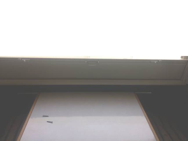

ciao chi mi aiuta a capire come si avvolgono le molle oscuranti per renderle più avvolgibili?

Avvolgere tutto l'oscurante; caricare la molla alla tensione voluta (ATTENZIONE!! quella che si sente ad oscurante avvolto è la MINIMA RESISTENZA, poichè la molla continua a caricarsi man mano che l'oscurante si svolge), fissare il fermo e rimontare le viti.
Consiglio di caricare la molla, ad oscurante avvolto, per non più di due o tre giri completi.

quali fermi devo smontare? magari datemi una indicazione o un filmato

Il tatto laterale dell'oscurante è normalmente bloccato da due viti, sia a destra che a sinistra.
Una delle due parti ha il blocco della molla, devi individuare qual'è, svitare le due viti, tirare leggermente il tappo fino a farlo liberare in rotazione, ma senza sganciare il perno della tendina. Girarlo in modo da caricare la molla e reinserirlo.
Nel tirare il tappo devi stare attento a che non ti sfugga di mano, altrimenti la molla si scarica completamente e dovrai riavvolgerla.
Filmati non ne ho, ma l'operazione è abbastanza semplice.
