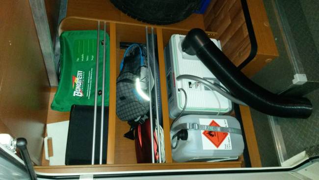

Ho visto che lo hai posizionato in garage, mi faresti una foto in modo da capire l'installazione?
Ti toglie spazio al garage però cosi.

Inserito il 08/10/2015 alle: 20:42:10
In risposta al messaggio di penile26 del 08/10/2015 alle 05:35:51
Ho visto che lo hai posizionato in garage, mi faresti una foto in modo da capire l'installazione? Ti toglie spazio al garage però cosi. Grazie
Ma no, di spazio ne avanzo, io e mia moglie due paia di sci oppure bici e un cartone di proseccosmiley
domani ti posto una foto

Inserito il 10/10/2015 alle: 19:41:27
ecco la foto. Il prosecco lo tengo sull'altra scaffalaturasmiley
il camper è un hymer 514
mi spiace ma non riesco a girare la foto.
franco
Modificato da fmar il 10/10/2015 alle 19:42:53

03/10/2013 844
Inserito il 10/10/2015 alle: 20:04:04
Avevi quindi proprio il posto perfetto!!!
Quanto fai con l'M5?
Hai anche i pannelli FV?
Modificato da penile26 il 10/10/2015 alle 20:05:06

Inserito il 11/10/2015 alle: 17:53:04
come vedi la tanica è a metà, e l'ho installato a settembre 2013, ho due batt. e pannello 100w
a casa sempre collegato alla 220 e in vacanza maismiley
ideale sarebbe il montaggio come dice ik6amo
concordo inoltre con tommaso, sempre in mod.auto.
