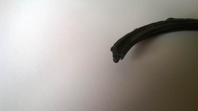

Ciao a tutti, ho un problema, ho dovuto smontare una finestra del mio camper per fare una riparazione, e non riesco piu' a trovare la guarnizione che và inserita nel telaio esterno, metto qualche foto per far vedere il tipo di guarnizione, in alternativa come potrei rimontarla? saluti giuseppe

avevo già cercato su google come dici tu , ma non sono riuscito a trovare la guarnizione adatta, il camper è un arca america 401 le finestre penso siano seitz, ma tra i loro ricambi non trovo la guarnizione giusta

Ciao, quella nella foto sembrerebbe una finesta Seitz molto diffusa ed installata su mezzi di categoria medio alta. I ricambi si trovano facilmente sia on-line che nei negozi specializzato in vendita e riparazione Camper....tentar non nuoce.
In alternativa puoi rimuoverla completamente e rimpiazzarla con il Terostat in nastro o con un sigillante adatto tipo il sika ( mai e poi mai il silicone nella maniera più assoluta) a volte per risparmiare pochi euro rischiano migliaia di euro di danni.

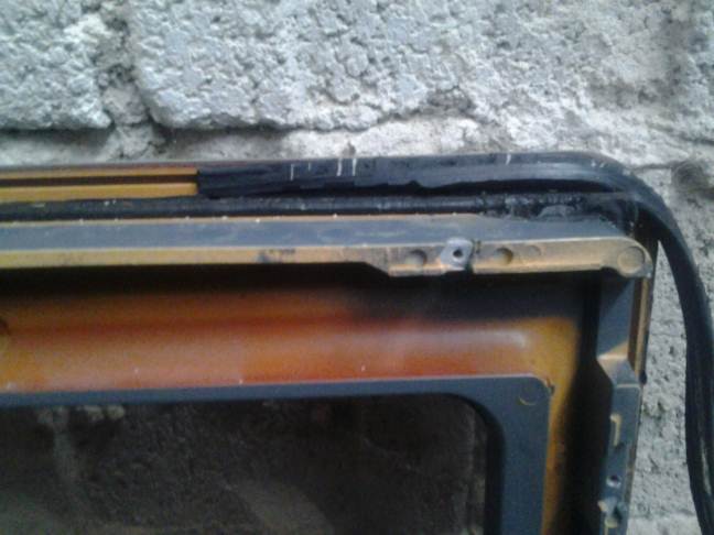

Non conosco le finestre dell'America 401 , quella che ho sostituito io è una Seitz S4 , questa
Qui si vedono le tracce del sigillante originale , eliminato e sostituito con nastro terostat
E questa è la nuova finestra montata con anche la rifilatura di silicone lungo il bordo della cornice esterna
