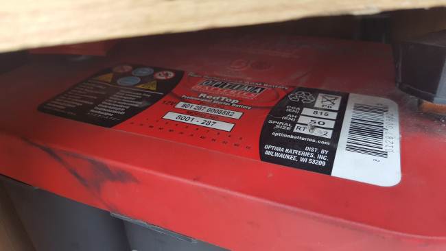

Inserito il 08/04/2016 alle: 14:01:04
dethron
dethron
17/08/2013 574
Inserito il 08/04/2016 alle: 14:36:35
In risposta al messaggio di dandi del 08/04/2016 alle 14:01:04
50 ah di batteria,
con la play+tv (considerando una tv da 5 ampere) faresti 2 ore massimo...
però non devi accendere luci, pompa acqua e altri accessori...
dethron
dethron
17/08/2013 574
Inserito il 08/04/2016 alle: 14:38:11
In risposta al messaggio di dethron del 08/04/2016 alle 14:36:35
50 ah di batteria, con la play+tv (considerando una tv da 5 ampere) faresti 2 ore massimo... però non devi accendere luci, pompa acqua e altri accessori...
considera che io ho 200ah solo per i servizi (2 batterie)
per far andare una TV da 24 watt, pompa, stufa e luci + ricaricare i cellulari...
