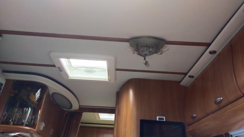

Buonasera a tutti,
 ho un vecchio Rimor del 97, con i soliti oblo dell'epoca. E' fattibile da me poco esperto montare un ventolone (tipo turbovent fiamma) al posto delle botoline di serie? la corrente, la tiro dalla plafoniera?
Se fattibile, avete consigli sui modelli?
 vi ringrazio in anticipo,

Se sei poco esperto, rischi di fare un mega danno
Di per se,.togliere un vecchio oblò e mettere un turbovento non è difficile,.il difficile è pulire bene dal vecchio sigillante, e mettere quello nuovo in maniera da scongiurare future infiltrazioni
Poi , altro punto difficile, la parte elettrica

Io del 97 avevo un Elnagh Vanguard e gli oblò erano della Fiamma.
Di questa ho comperato il loro oblò con ventilatore e, tolto appunto il ventilatore, ho visto che si accoppiava perfettamente con i fori già presenti nell'oblò esistente.
Lavoro di pochi minuti e l'avanzo di un oblò nuovo che ho ancora un garage.
Ho poi portato i cavi partendo dal vicino armadio e nascosti con una piccola ed elegante canalina.
Non so però e oggi questo prodotto sia ancora presente.

Per passare il cavo elettrico senza che si veda, un modo c'è e semplice.
Se l oblo non è troppo lontano da qualche pensile diciamo 40cm circa), si puo forare orrizzontalmente nello spessore del poliuretano, fino a raggiungere il pensile e qui fare un foro verticale per intercettare quello orrizzontale.  Così mi ha fatto un professionista installandomi l oblo con ventola nel MH Hymer.  Vero che Hymer non ha travetti ma solo poliuretano, quindi sicuramente facile.

Che sia fattibile è fattibilissimo, il lavoro è semplicissimo.
Ma il problema è il poco esperto, e che Tu chieda come fare, che mi porta a consigliarti di farlo fare a chi lo sa fare.
Se si fanno banali errori, ci sono di mezzo rischi di infiltrazione e incendio.

Ciao. Ero indeciso anch'io sul montaggio del Turbovent della Fiamma, ma poi ho sorvolato.
Comunque, se non ho preso una cantonata, dovrebbe esistere questo kit
 (esempio preso da noto store), che non divrebbe richiedere la sostituzione di tutto l'oblò, con i già citati problemi annessi e connessi (e costi...), ma solo l'applicazione rimuovendo la zanzariera già presente.
Per quanto riguarda l'alimentazione elettrica, dovresti controllare che sul tuo camper non sia già predisposta, come ad esempio sul mio Miller Winnipeg. Io smontando la cornicetta Inferiore dell'oblò lato cucina, ho trovato i fili già passati in fabbrica.

Per il passaggio cavi esistono dei passa cavi che se montati in modo simmetrico e del colore giusto sono persino belli da vedere
Ecco i miei

per montare una turbovent serve un foro 40x40, se hai già questo foro non è complicatissimo farlo.
Preferirei farti ragionare anche sul perchè la vorresti montare. Te lo chiedo perchè a parte i 190€ di spesa le turbovent, come qualsiasi altro oggetto con una ventola di quelle dimensioni, è vero che muove molta aria, ma se la speranza è di rendere il camper vivibile nelle afose notti di agosto al mare, beh, dimenticalo... oltre a questo fanno molto rumore quando sono in funzione, e tenerle a bassi giri in termini di caldo contano come un cerotto attaccato ad un albero. Ottimo oggetto invece per il cambio d'aria di giorno, o per gli odori del bagno, ma non oltre quello o per stare al fresco a meno di essere in posti dove la temperatura esterna è li per se accettabile.

Grazie e tutti,
 come al solito sono contento di aver sollevato il tema prima di lanciarmi in una operazione che ho dedotto essere non banale e probabilmente anche poco produttiva. Mi terrò il caldo e cercherò mete più fresche dell'Italia d'estate.
L'europa del nord sarà la nostra destinazione!
