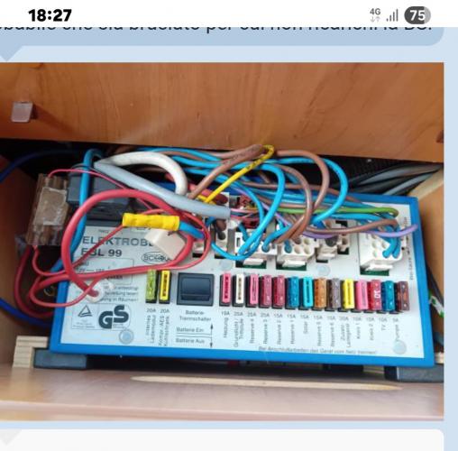

Buongiorno a tutti,
ho un problema e spero nel Vostro aiuto. Attacco la 220 e le utenze funzionano con essa ma le batterie non caricano (solo con pannello solare). Il fusibile del blocco non è interrotto. Ho parlato con un riparatore e mi ha detto che sarà certamente il caricatore e che, con 300 euro, ne metyerebbe uno esterno. Qualcuno mi può consigliare? Grazie.

E' impossibile capire cosa può essere senza fare alcune misure, se sai usare un tester e un minimo di conoscenze elettriche riesci a capire di cosa si tratta.
Probabilmente come ti hanno detto è un problema di caricabatterie, ma ti consiglio di controllare tutti i fusibili uno per uno con un tester, anche quelli vicino alla batteria.
Fai anche un controllo visivo dei connettori staccali e vedi se si nota qualche bruciatura, oppure vedi se c'è qualche contatto lasco/ossidato.
Se non trovi nulla almeno avrai la quasi certezza che è veramente il caricabatterie guasto.
In ogni caso un buon carica batteria per camper costa tra 80/130 euro e l'installazione è semplicissima...300 mi sembrano troppi.

L'utilizzo di un caricabatterie esterno è molto semplice con quella centralina, lo attacchi al 220V ed i cavi in uscita +e- li attacchi al connettore a dx quello con 2 contatti
Si chiama Block 7 ed è specifico per un caricabatterie esterno da max 18A. Il negativo in alto e il positivo in basso.
E' gia presente il suo fusibile (quello giallo da 20A quinto da dx).
Saluti Massimo

non sappiamo ancora cosa si è guastato o scollegato, se fosse il carica batterie interno, basta metterne uno esterno e alimentare la batteria servizi, riceverebbe corrente di ritorno, funzionerebbe tutto comunque
